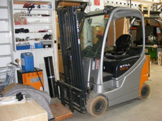

Moin
Wir haben schon was " elektrisches " , siehe Bild .
Damit kommst du aber nicht überall hin .
Und dort ist eben dann " Handarbeit " angesagt , so wie in demHochregal , welches bei uns im Anbau steht .
Teilweise geht´s dann auf die Leiter , und in der Hand hat man irgendwelche ( relativ ) leichen Sachen , z. B. Absaugrohre .
Mancher der Kollegen versucht auch seine Reifen dort zu lagern :emoji_stuck_out_tongue_winking_eye:
Auch will keiner eine FS 520 in ein Hochregal verbringen .
Das Teil soll dazu dienen , dass man vielleicht 2 oder 3 x im Monat leichte Sachen ( 50 - 100 Kilo ) auf Höhen von 1,5 bis 3 m bringen kann .
Und Erfahrungen haben wir mit so einem Teil auch schon , das Teil schiebt sich mit 200 oder 300 Kilo ( Mast eingefahren ) so gut oder schlecht wie die 3 " normalen " Pumphunde , die wir haben .
Und als mobilen Arbeitstisch kann man so ein Teil auch nutzen , macht ein Kollege .
Der hat eine Arbeitsplatte drauf und werkelt drauf .
