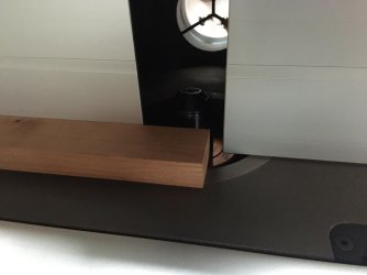

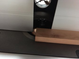

ich weiß nicht, wie man das beim Fräsen nennt, jedoch ist es im Grunde das gleiche Prinzip wie beim Hobelschlag.
Ich fräse mit Fräsanschlag und Vorschubapparat und einem Spitzverleimmesserkopf. Wenn das Holz den Anschlag verlässt, kippt dieses leicht Richtung Fräser und dadurch fräst dieser etwas tiefer ins Holz. Dadurch entsteht halt ein Versatz beim Fräse, ähnlich wie wenn beim Dickenhobel das Holz am Ende kippt.
Auch ohne zu fräsen sieht man, dass wenn das Holz die Anschlagbacke verlässt, dass dieses sich etwas zu mir neigt und es klackt auch ganz leise. Wenn ich das Holz mit Hand an den Anschlagbacken führe, geht dies bei eng eingestellten Backen ohne Auffälligkeiten, bei größerem Abstand habe ich das Gefühl, dass diese nicht 100% in einer Flucht sind.
Liegt das eher an nicht fluchtenden Anschlagbacken? Ich kann in diesem Fall meiner Meinung nach keine Anschlaglineale oder gar einen Integralanschlag nutzen, da ich vollflächig fräse. Kann eventuell der Vorschubapparat nicht korrekt eingestellt sein?

Wenn du vollflächig fräst muss der Anschlag an der Abnahmeseite um das was abgefräst wird weiter vorstehen........ (parallel sollten die beiden Anschlagsbacken auch sein)
grüssle Micha
11.298
erste Leiste so weit am Fräser vorbei schieben, dass sie ein paar cm über der zweiten Anschlagbacke steht. Nun kannst du die zweite Anschlagbacke so weit vorstellen, dass die Leiste gut anliegt. So bekommst du keine Absätze mehr.
Bei Verleimprofil fräse ich immer einen halben mm tiefer, als das Profil, damit das Profil sicher vollständig gefräst wird. So muss dann die zweite Backe einen halben mm vor gestellt werden.

Wie ist der Zustand der Rollen?
Neuwertig.
Das kling logisch. Also den Vorschub dann stoppen und umkehren?
11.298
Neuwertig.
zum Einstellen die erste Leiste von Hand ohne Vorschub wie oben gesagt, durchschieben. Wenn der Anschlag passt, Vorschubapparat einstellen.

Beiträge 3 und 5 beinhalten die Lösung. Verleimfräser fügen das Holz etwas. Damit das möglich ist, muß die rechte Backe zurückgestellt werden. Wie bei der Abrichte, da ist der Angabetisch ja auch tiefer wie der Abnahmetisch.
Das hat auch tatsächlich soweit geklappt. Ich mache eine Fräsung, lasse das Holz mit dem Vorschub ein paar Zentimeter über die zweite Backe fahren. Dann drehe ich die Richtung und lasse den Vorschub das Holz wieder raus fahren.
Dann kann ich die zweite Backe exakt einstellen, so dass alles in einer Flucht ist.

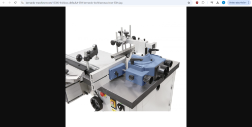

So wie im Anhang schaut auch der Fräsanschlag bei meiner Kombi auf der Rückseite aus.
