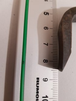

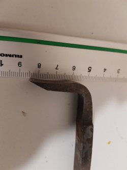

Ich kann es ja nicht lassen...
Heute einen Grundhobel gekauft und dann festgestellt, dass die Spiegelseite des Hobelmessers wohl einer Tormek zum Opfer gefallen ist.
Lieber dünner und gerade schleifen nach Gefühl und Wellenschlag, oder lieber einen originalen von Ulmia kaufen?
Liege ich falsch, oder hobelt der mit leicht verstelltem Winkel nicht optimal?
Denn ich wüßte nicht wirklich, wie ein verschlimmbessertes Hobeleisen arbeitet...
Ist ein Ulmia Grundhobel.
VG Heiko

Ob da der Hohlschliff nicht sogar Absicht war?
Viel verhunzen kannste da ja nun auch nicht mehr. Ich würde wenigstens versuche das Eisen im Stil eines japanischen Stechbeitels zu schleifen.
An der Stirnseite der Tormek sollte das Recht schnell gemacht sein.
11.783
mit dem Eisen kommst du noch ein Hobbytischlerleben hin.
Die Spiegelseite liegt ja nicht am Grund der Nut auf. Einfach auf nem groben flachen Stein die Spiegelseite etwas anschleifen. Dass in der Mitte noch der "Hohlschliff" ist, ist unerheblich.

Ich kann mir beim besten Willen nicht vorstellen, dass man da noch den richtigen Winkel zwischen Spiegelseite und zu hobelnder Fläche hinbekommt. Da würde es am Knick zu dünn. Aber gut, vielleicht funktioniert es ja auch mit einem anderen Winkel. Ausprobiert habe ich es noch nicht.
wichtig ist doch nur, dass sich ein Freiwinkel zwischen der Freifläche des Hobeleisens und dem Werkstück ergibt. der "Hohlschliff" vereinfacht das Nachschleifen deutlich, weil nur sehr wenig Material abgetragen werden muss. Ist so ähnlich wie bei japanischen Stecheisen, bei denen auf der Spiegelseite eine Mulde eingeschmiedet wird, um das Schleifen zu vereinfachen. Die wird ja auch nicht ganz weggeschliffen.
Die Kröpfung des Hobeleisens wird im kalten Zustand gebogen. Wenn der Freiwinkel nicht reicht, kann man da mit ein paar gezielten Hammerschlägen etwas nachhelfen.
Wenn der TE sich das nicht zutraut, das Eisen wieder fit zu machen, biete ich an, es mir zuzusenden. Dann mach ich das.

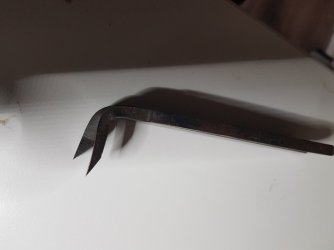

Ein neues Hobeleisen von Dictum habe ich bekommen. Eigentlich hatte ich eins in der gleichen Breite bestellt wie das originale, jedoch eins mit 20 mm Breite bekommen. Kann auch sein, dass ich spät am Abend auf die falsche Variante geklickt habe. In Ermangelung praktischer Erfahrung mit Grundhobeln habe ich keine Ahnung, ob ich das gegen ein 10 mm breites umtausche. Oder ob haben besser als brauchen ist.
Allerdings stellt sich mir weiterhin Verschiedene Winkel.jpg die Frage, welchen Einfluss der Winkel des Eisen bezüglich der Brauchbarkeit wirklich spielt. Das neue hat einen völlig anderen Winkel als das alte. Auf dem Bild gut erkennbar.
Für mich schwer vermittelbar, dass man mit so verschiedenen Winkel keinen Unterschied beim Hobeln merkt.
Spiegelseite hohl oder plan macht vielleicht wirklch nicht so viel Unterschied. Doch gilt das auch für verschiedene Winkel?

Hallo Heiko,
entscheidend ist ja der Winkel vorne an der Schneide und der scheint ja doch recht ähnlich zu sein. Probier es einfach mal aus, und auf 5° mehr oder weniger...... Es ist ein Grundhobel. Bei mir werden damit eher keine großen Sichtflächen gehobelt, sondern der Boden von Gratnuten angepasst oder Scharniere eingelassen. Kann also schonmal alles dabei sein von längst der Faser über Quer oder im Extremfall Stirnholz..... Ich habe da nie eine Wissenschaft draus gemacht. Wenn das Eisen scharf ist sollte es eben hobeln..... :emoji_wink: Wenns nicht funktioniert kann man immer noch versuchen es zu richten oder ein neues kaufen.... Wobei neu von Ulmia oder ECE eher qualitativ so Lala ist , wenn man Veritas oder Lie Nielsen Eisen gewohnt ist, finde ich. Da lohnt vielleich ein "Anpassen" des alten Eisens schon.

Ich habe beide Eisen ausprobiert. Neu und scharf gebrauchsfertig. Das alte nicht ganz so scharf mit einem ganz anderen Winkel.
Mein Fazit:
Winkel völlig egal. Hohlschliff oder glatte Spiegelfläche. Auch völlig egal.
