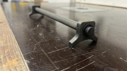

bei den Bernardos ist normalerweise ne Einstellehre im Lieferumfang - draufsetzen Messer befestigen und gut ist. Probier die als Ersatzteil zu bekommen.

Es waren 2 Einstelllehren dabei. Solche mit Magnet und per Schraube einstellbarer Höhe. Habe versucht diese zu verwenden, allerdings ist die Feder so stark das sie die Einstelllehre wegkatapultiert.
Nimm die Feder raus, die brauchst Du ja nicht mehr, wenn die Magnetlehren hast. Dann klappts auch mit dem Einstellen. Kleiner Tip: Die Lehren bei jedem Messer "tauschen", also hinten und vorne wechseln. So egalisierst du kleine Ungenauigkeiten in der Höhe ganz gut.
7.544
Gibt gerade die Lehren von Panhans im Angebote-Thread. Bei denen wird nix katapultiert. Die China Dinger sind kein Vergleich.
