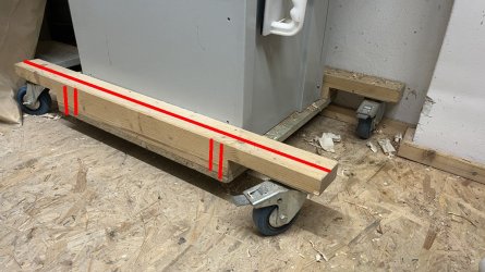

Fahreinrichtung mache ich immer aus Resten… reicht auch für 300kg aus… 80er Kantholz und von unten ne Spanplatte untergebracht - nach der Abblattung ne Vollgewindeschraube in den Balken drehen, damit der nicht spaltet.
Als ich mir gerade die aktuellen Preise für Alu-Profile angeschaut habe war direkt klar, dass ich meine Fahrgestelle aus Holz bauen werde.
Eine kurze Frage zu Deinem Fahrgestell: Bringst Du die Vollgewindeschraube einmal horizontal durch den ganzen Balken oder nur links und rechts vertikal vor der Abblattung?

Ich möchte mir gerade auch ein paar Sätze der BlueWheels bestellen. Sollten pro Fahrgestell alle vier Räder arretierbar sein oder reichen dabei die zwei vorderen zu mir gewandten Räder aus? Dann müsste man nicht auch noch die "hinter" der Maschine feststellen.

siehe meinen Beitrag #30....
nach meinen Erfahrungen reichen zwei Bremsrollen beim ADH locker aus - das werden andere aber u.a. wieder anders sehen :emoji_wink:
