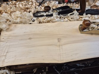

Oft wird argumentiert, dass die deutsche Hinterzange die meiste Kraft aufbringt, um dein Werkstück festzuspannen. Das mag sein, ist aber meiner Erfahrung nach zweitrangig. Das bekommt man zur Not auch ohne Hinterzange hin. Ich habe gerade eine kleine Restbohle Ahorn auf der Werkbank, die ich auch ohne Hinterzange gespannt habe.
