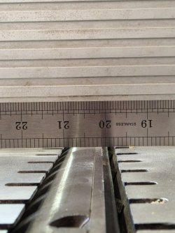

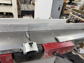

Ich wollte meine Abrichtkombi nach dem Buch von Guido Henn endlich mal ordentlich einstellen, und wie auch bei der Bandsäge ist dss wirklich gut erklärt und ich konnte auch soweit alles gut einstellen. Allerdings ist beim anschließenden Testen, der selbe Fehler wie vorher, eine hohlfuge, aufgetreten. Dann habe ich nochmal die Tische kontrolliert und gesehen, das die Tische gut zueinander plan sind, aber sie kurz vor der Welle (etwas länger als die "zähne") abfallen.

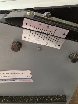

Und dann natürlich das mit der spannabnahme. Ich kann quasi -0,5mm einstellen, laut Skala. Das ist doch absolut falsch oder? Ich denke irgendwas haut da nicht richtig mit den tischen hin.
Bin die Bedienungsanleitung durchgegangen und habe alles wieder auf "werkseinstellung" gebracht und nochmal nach Buch eingestellt, auch da lässt sich der Tisch, höher als gewollt einstellen. Kann es sein das da mal was kaputt gegangen ist?

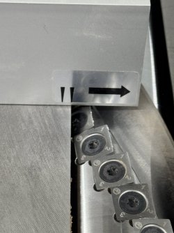

Hab sie vor 2 Jahren gebraucht gekauft und sie ab und an im Einsatz gehabt. Hab dann nach dem Winter neue Messer geholt und auch mit lehren eingebaut (mit Achtung des schneidenflugkreises etc. P.p.).

Sind die Hobelmesser richtig eingestellt?
Die sollten dein Lineal ca. 4 mm Mitnehmen (von 210 auf 214) so war die Einstellung bei meiner Metabo Magnum ggf. ist das bei der HOB anders.

@wirdelprumpft ich hab die messer so eingestellt das sie mit der höhe des abnametisches genau fluchten und 2 gerade kanthölzer nur ankratzen, wenn der aufnahmetisch auf null gestellt ist.( video-Heiko Rech).
Da bei den ganzen gezeigten und erklärten Einstellungen mit der Mitnahme der hölzer, um die 3mm, es eher dazu geführt hat, das ich mit dem holz am Abnahmetisch gestoßen bin. Guido henn meinte auch das die schleppholzmethode gut funktioniert, vieleicht habe ich da was falsch gemacht?

Sind 3 mm zwischen den Strichen das Alustück muss vom ersten auf den 2 Strich mitgenommen werden bzw. Holzstück
Funktioniert bei der Spiralwelle der Hammer A3 nur begrenzt bei Metabo Magnum hat das immer funktioniert. Sollte jeweils vorne und hinten am Messer gleich mitgenommen werden und bei beiden Messern gleich.

Ich hab leider die HOB260 ABS. Die Anleitung der Eco passt da leider nicht ganz, da die ABS nur 2 messer hat und sich der Aufnahmetisch z.b. Nicht aufklappen lässt. Wobei es auch schon echt verwunderlich ist, wie unterschiedlich die Bedienungsanleitung in Sachen ausführlichkeit unterscheiden. Die Anleitung der ABS sagt auch wie man hobelt und co. Aber das erklärt z.b. auch noch nicht die abfallenden tische und die seltsame skala. Hab mich jetzt auch nochmal langsam mit dem abnahmetisch rangetastet ohne nennswerte Veränderung. Immer noch hohlfuge (fügen) und unterschiedliche dicken und abtrag bei Flächen. Eine einstelllehre war nicht dabei, hab mir dafür 2 von den magnetischen einstellbaren geholt.

Genau da ist der Hund begraben. Ich habs auch schon per richtmaß versucht mit den tischen. Und da ist mir aufgefallen das nahe der hobelwelle die Tische sich nach unten neigen, nur vorne bei den "zähnen". Die tische laufen schön gleich zu einander, bis dann vorne in Richtung hobelwelle sie nach unten verlaufen. Es sieht aus als ob da mal jemand die Zähne nach unten gebogen hat oder sowas.
16.369
die letzten mm vor und hinter der Messerwelle sind 88. Außer jemand will ein Stück mit unter 200 m Länge Abrichten.
Da dürfen aber völlig andere Probleme als Hohl- oder Spitzfuge auftreten.
Der Abnahmetisch ist richtig eingestellt, wenn das Werkstück gerade ist,
nachdem es ab den ersten 200-300 mm nach der Messerwelle konsequent auf dem Abnahmetisch geführt wird.
Der Druck der Hände darf dabei natürlich das Werkstück nicht verbiegen.
