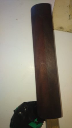

Hallo, ich weiß nicht mehr weiter und brauche gute Hilfe. Ich habe zum ersten Mal versucht einen Schaft aufzubereiten und dabei einen ganz großen Fehler gemacht.
Folgendes ist mir passiert:
In meiner Anleitung stand das zuerst der Schaft mit Pigmentfärbung behandelt wird und dann erst mit Danish Oil. Während ich also so meinen Schaft für die Erstbehandlung schmirgelte und reinigte habe ich im Kopf die Reihenfolge der Anwendungen vertauscht. Ich habe also nach dem schmirgeln direkt das Danish Oil 1x aufgetragen, abgewischt und ca. einen Tag trocknen lassen bis mir auffiel "Mist, du Idi.. hast die Reihenfolge vertauscht. Du hast die Pigmentfärbung vergessen!!!"
Kann ich meinen Fehler noch irgendwie korrigieren?
Und dann habe ich noch eine Frage zu meinem nächsten Projekt. Da habe ich bereits die Farbpigmentierung mit Walnut Wood Stain abgeschlossen. Ich hätte aber doch lieber den rötlichen Schimmer vom Rusty Walnut Wood Stain auf der Garderobe. Kann ich das Rusty Walnut Wood Stain einfach drüber machen?
Ihr lest schon das ich ein absoluter Anfänger in Sachen Holzbearbeitung bin. Aber zumindest gehe ich mit viel Spaß an die Sache heran. Holz ist ein interessanter Werkstoff.

Ich habe gestern Abend noch einen Test mit einem Stück Walnussholz gemacht. Geschmirgelt hatte ich mit 60er und dann das ganze Holz mit Walnut Wood Stain pur bestrichen. Das Holz wurde sehr dunkel. Heute am frühen morgen habe ich den Bereich, den ich zum Vergleich benutzen wollte auch mit 60er geschmirgelt. Dann das Walnut Wood Stain einfach mit Rusty Walnut Wood Stain pur überstrichen. Den Vergleichsbereich vorher mit Klebeband geschützt.
Das hat super funktioniert. Der dunkle vorgestrichene Bereich wurde gut vom rötlichen Rusty Walnut Wood Stain überdeckt. Ich bin überrascht wie sauber die Abtrennung an der Klebekante ist. Ich hatte erwartet dass Rusty Walnut Wood Stain würde darunter kriechen. Tat es aber nicht.
Der Test, ein mit Danish Oil vorgeöltes Holz mit einer Mischung aus 50:50 Danish Oil & Rusty Walnut Wood Stain zu überölen, dauert noch etwas. Das vorbereite Holz muss noch bis morgen vom Erstauftrag mit Danish Oil trocknen.
