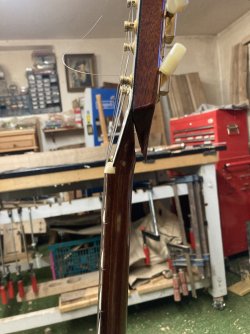

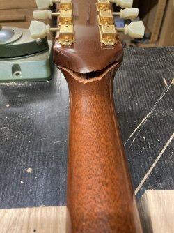

Ich bin grad den Tränen nah und bräuchte bitte dringend eine fundierte Einschätzung von Leuten vom Fach.
Meine heilige 94er Gibson Nighthawk is vorn über ausm Ständer gekippt und mit der Kopfplatte hart aufgeschlagen. Das Ergebnis seht ihr in den Bildern. :emoji_imp::emoji_poop::emoji_rage::emoji_disappointed:
Kopfplatte wird nur noch vom Celluloid gehalten. Immerhin is der Bruch sauber.
Nun die Frage: ist da sinnvoll noch was zu retten???
Da wir hier doch einige Kenner der Materie mit fundierten wissen haben meine Bitte um Einschätzung.
@Herr Dalbergia fällt mir da direkt ein oder @dascello
Dank euch, schnief.

Ich würd's einfach leimen und die Oberfläche nacharbeiten.
Ja Leim könnt ich jetzt reinpumpen und ordentlich verpressen, nur is fraglich ob der Klang danach noch passt oder es dann nur wieder hält.
Das ist meine erste richtige Gitarre gewesen. Da hängt sehr viel an Emotionen dran und is nicht direkt eine los budget Gitarre. Professionelle Reparatur wäre mir da nicht zu schade wenn es im Verhältnis steht. Den verleimten Hals rausoperieren und nen neuen rein ging auch nur fürchte ich wird das finanziell nicht tragbar.

Kein Problem, mein Großer hat vor Jahren mal ne Fender umgekippt. Normalen weißleim in die Fuge und zwingen.

Da Weißleim sauber in einen nicht vernudelten Bruch eingebracht und dann gut verpresst immer besser hält als das rohe Holz ist solch eine Verleimung gar kein Problem. Wichtig ist die perfekte Passung beider Flächen zueinander, also am besten nicht lösen, sondern direkt verleimen und alles wird gut.

das ist der springende Punkt. Die Passung.
Danke @Herr Dalbergia
Wenn das ein 70€ 0815 Hals wär, kein Ding.
Du hast halt nur einen Versuch und der muss sitzen. Das sollte jemand machen, der die Routine hat, das würde meine Möglichkeiten sprengen.

Wäre für mich null Problem, Saiten ausspannen, Leim angeben, beide Teile sauber zusammenpassen und Druck draufgeben.
Ich lege bei solchen Flächen etwas Moosgummi unter die Zwingen und spanne beide Enden des Halses oder der Gitarre ganz leicht zwischen die Bankhaken, damit ich einem Verrutschen in Längsrichtung entgegenwirken kann, und dann großer Druck durch ordentliche Zwinegn drauf.
Hab ich -zigmal in vergleichbaren Fällen gemacht, das ist keine Hexerei.

Richtig. Nur ich hab diese Gitarre bei dem Schaden einfach lieber in professionellen Händen, als in meinen eigenen.

Durch den Bruch und den gerissenen Fasern kann man die Kopfplatte eh nur in einer Position leimen. Das ist wirklich unproblematisch. Wichtig ist so zu zwingen das man Platz hat um den überschüssigen Leim weg zu wischen. Viel Druck benötigt man sowieso nicht. Ich nahm seinerzeit ne einfache Klemmsia

Auch von mir Beileid zum Missgeschick aber die Kopfplatte einer Gibson ist auch leider immer die größte Schwachstelle. Der Bruch sieht aber ansonsten recht sauber aus und den sollte man gut wieder hinkriegen, gerade, wenn ein erfahrener Gitarrenbaumeister da am Start ist.
Den eingeleimten Hals einer Gibson lässt sich zwar theoretisch auch rausnehmen, nur ist das wirklich das allerletzte, was man dieser Gitarre antuen sollte. Abgesehen vom finanziellen Aufwand ist es danach eine andere Gitarre aber nicht mehr Deine gewohnte.
Solche Kopfplattenreparaturen wurden schon häufig gemacht und keine Sorge, der Klang wird sich dadurch nicht ändern (obwohl Gitarristen da schon etwas speziell sind :emoji_slight_smile: ) und auch die Stimmstabilität wird wieder wie gewohnt vorhanden sein (was eine Fender nie haben wird :emoji_grin:) und ich komme aus dem Fenderlager.

Nein ich denke nicht. Es wird natürlich verleimt, nur nicht mit normalem weissleim sondern tidebond. Das muss schnell gehen und man hat eben nur einen Schuss. Das is mir zu heikel. Die Stelle ist die Archillesferse eines Gibson Halses mit starker Spannung an der Stelle. Das muss passen.
Danach wird Schicht für Schicht Nitrolack aufgepinselt und beigeschliffen.

Um Stimm- und Saitenlage würde ich mir keine Gedanken machen. Steg und Sattel sind ja noch, wo sie hingehören.
Kopf hoch, das wird wieder. Bist ja auch nicht olle Neil, von dem die Saga ausgeht, dass sein Gitarrenroady Larry die ersetzten Bünde seiner "Old Black" wieder soweit runterfeilen musste, dass die wie vor dem Wechseln quasi nicht mehr da waren...:emoji_wink:

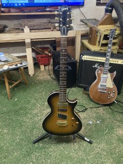

PS: Bild 2 zeigt ja, dass Dir jetzt klar ist, wozu diese Gummistripes gut sind. :emoji_sunglasses:
Sag' ich mal als Betroffener eines gleichen Missgeschicks... damals allerdings mit 'ner 0815-Klampfe.
