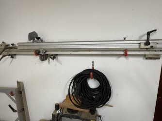

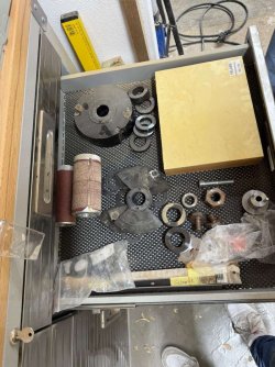

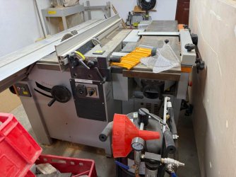

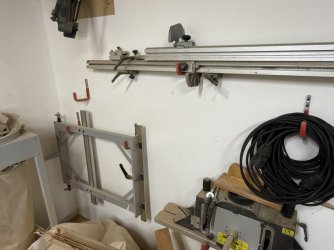

Ich möchte einer Bekannten helfen eine CF 531 vierfach Kombi von Felder zu verkaufen aber ich weiß jetzt nicht genau was man dafür verlangen könnte.
Ich habe die Maschine jetzt nur kurz gesehen und nicht getestet aber gehen wir mal davon aus das alles funktioniert und die Kombi noch gereinigt wird. Der Schiebeschlitten läuft recht leicht und alles was mit den Handrädern verstellt wird auch.
Vorritzer ist auch dabei.
War heute als ich kurz vor Ort war relativ zugestellt und die Paar Fotos die ich gemacht habe sind auch nicht die besten.
Ich hätte gerne eine Preiseinschätzung von Leuten die sich besser damit auskennen als ich, er sollte fair für Käufer und Verkäufer sein. Halt so das Sie nicht wie Blei stehen bleibt.
Bitte dabei davon ausgehen das alles funktioniert und die Maschine gereinigt und etwas aufbereitet ist.
Vielen Dank
Vielleicht könnte auch jemand noch die Hammer N2-35 einschätzen und eine Felder AF10 mit Filtersack ist auch noch vorhanden aber primär geht es um die Kombi.
Gruß Christian

Übrigens ist es eine 5 fach Kombi , die Lalo Vorrichtung hängt an der Wand :emoji_wink:

Ich habe auch eine CF531.
ehrlich gesagt weiß ich momentan gar nicht ob ein Fahrgestell dabei ist
Hat sie.
Auf dem Foto sieht man ganz rechts, in dem Spalt zwischen Maschine und Wand, die Aufnahme- und Lenkvorrichtung der Fahreinrichtung. In das Gelenk wird die Hebedeichsel eingehängt. Die Rollen sind komplett unter der Maschine, an den Ecken unterhalb des Schiebetischs. Die sieht man nur, wenn man sich quasi drunter legen würde.
