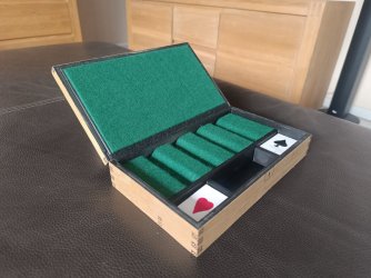

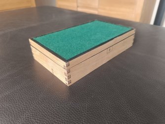

Meint ihr es ist noch eine Detailzeichnung vom Schloss nötig, oder reicht die Bemaßung in der Hauptzeichnung?
Hab noch paar Bilder vom Modell dazu getan damit es verständlicher wird.
Danke schonmal

Als Maschinenbauer stört mich, sprich, muss nicht unbedingt für Tischler gelten:
- in der Hauptzeichnung sind die Außenmaße und das horizontale Maß des Schloßes angegeben, aber nicht die Korpushöhe und/oder die die Einbauhöhe des Schloßes - entweder wird ein Element in einer Ansicht ganz bemaßt oder gar nicht
- ich kann mir zwar denken, welche Schnittansicht welche ist (dass z.B. links oben C-C ist), aber die Beschriftung fehlt in der 3-Tafel-Projektion. Persönlich würde ich zwei kleine Ansichten auf das zweite Blatt werfen und dort die Schnittansichten einzeichnen, statt sie in der Hauptzeichnung zu haben
4.477
Geht der Deckel zu wenn die Chips mit D42 mm drin sind? der zwischenraum ist nicht bemaßt.
Gesamthöhe würde ich gefühlt in der Schnittzeichung auch mit angeben.
Kenne die aktuellen Gesellenstück Anforderungen nicht aber reicht das wirklich aus?

Hallo @Fonzie, die Fertigungszeichnung wird nach Möglichkeit auf 1 Blatt ausgeführt. Auf deinem Blatt ist noch meilenweit viel Platz:
Aus zwei mach 1! > die Drei-Tafel-Projektion mit den Schnittangaben gehört im Maßstab 1:10 mit aufs Hauptblatt, also auf die Fertigungszeichnung drauf, oberhalb des Schriftfeldes. Die farbige Ansicht auch.
(Ist eigentlich eine simple Grundlage...)
Die schriftlichen Zusatzangaben Oberflächenmaterial etc. sind in einer Legende ((Tabelle)) besser aufgehoben.
Auf den ersten Blick fehlen auch einige Maßangaben, Beschläge, Beschichtungen, Verleimungen, Oberfläche,...
Uns wurde immer eingetrichtert: es muss alles auf die Zeichnung drauf was relevant ist. Auch eventuelle Funktionen müssen erkennbar, heraus lesbar sein. Wenn man die Zeichnung eintütet und ein mal um den halben Globus schickt, muss der Schreiner am anderen Ende der Welt (oder das Forum) das Ding komplett nachbauen können - ohne Modell, und ohne mit Dir zu telefonieren.
Zur Anforderung:
Die Idee mit dem Pokerkoffer an sich gefällt mir. Ich mag so kleine Arbeiten. Aber dann muss da denke ich dennoch auch bissel was mit rein. Und sehr exakt gearbeitet werden. Ich wage das von meiner Seite her auch zu bezweifeln, dass das was auf der Zeichnung zu sehen ist in den Gesamtanforderungen für eine Gesellenprüfung ausreicht.
Habt Ihr noch sowas wie eine Entwurfsabgabe?
Eine Vorbesprechung mit den Prüfern, wo das Stück zur Fertigung/ Prüfung freigegeben wird?
Wenn nicht, siehe Beitrag #12 suche das Gespräch mit einen Verantwortlichen (Lehrer, Prüfer,...) mit dem Du das erörtern und ggf. noch weiter ausarbeiten kannst....

Tatsächlich hat der Prüfungsausschuss das Stück schon so abgenommen. Nach dem Hamburger Modell komme ich mit dem Stück auf 11 von 10 Mindestpunkten, ist also vom Anspruch her definitiv genügend.
Bezüglich der Hauptzeichnung auf dem Blatt für die 3-Tafel-Projektion: In dem vom Ausschuss gestellten "Leitlinien und Ausführungen der Arbeitsaufgabe II (Gesellenstück)" steht, dass neben Arbeitsablaufplan und Stückliste, dass "Das erste Blatt (...) die Hauptzeichnung enthalten soll".
-Gefällt mir auch nicht so, aber ich sehe da keinen weg drum rum.
Ja der Deckel geht zu. Ein Pokerchip hat ca. ⌀40mm. Die Hälfte verschwindet im Schaumstoff. Von Schaumstoff zu Schaumstoff in Deckel habe ich mit weiteren 17mm gerechnet. Der Schaumstoff den ich benutzen werde, erlaubt leider nicht absolute Maßgenauigkeit, kenne ich l zu gut aus meinem Berufsalltag.
Ich denke eine Detailzeichnung zum Schloss werde ich noch einfügen müssen, dann gibt es da keinerlei Verwirrung mehr
Vielen Dank für die Hilfe!!
...gut möglich dass sich da was verändert hat in der Zwischenzeit. Scheint jedenfalls so, wie es in einem parallelen Thread danach aussieht. Wart mal noch ab was @uli2003 so sagt, der hat ja gemeint dass er es sich ansieht. Der ist da auf jeden Fall aktueller drin in der gesamten Thematik.
Ich persönlich würde jetzt als "Hauptzeichnung" die eigentliche Fertigungszeichnung sehen. Mit den Ansichten in 1:10 mit drauf. Kann aber auch irreführend und heute ganz anders sein. Wobei meine letzte (weiterbildende) Schule nun auch nicht so wirklich lange her ist.
Schloss muss auf jeden Fall mit rein. Wie alle anderen Beschläge (z.B. Scharniere) auch. Es reicht meiner Meinung nach eine Schematische Darstellung der Beschläge. Allerdings mit exakter Bemaßung, Bezeichnung und ggf. Hersteller.

Die Zeichnung sieht ganz ok aus. Die Furnierbegleitlinien sind etwas kurz. Die Richtung des Furniers am Boden stimmt an einer Stelle nicht.
Scharniertyp und Schlossbezeichnung fehlen. Öffnungsmöglichkeit (Griff, Mulde...)?
Ich würde den Rahmen um den Boden (6x6mm) nicht separat anleimen, sondern die Seiten falzen.
