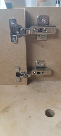

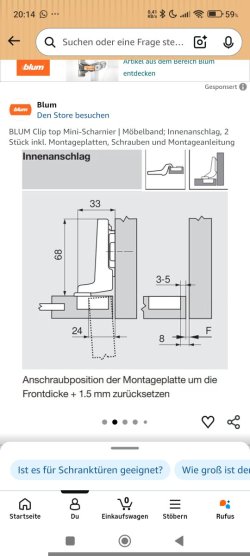

Ich habe mir diese Topfscharniere zum Testen ausgesucht. Innenanschlag
https://amzn.eu/d/04Ay4TvK

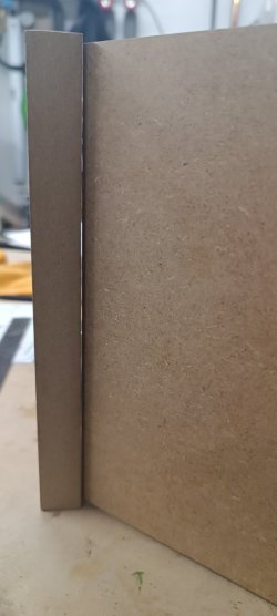

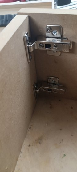

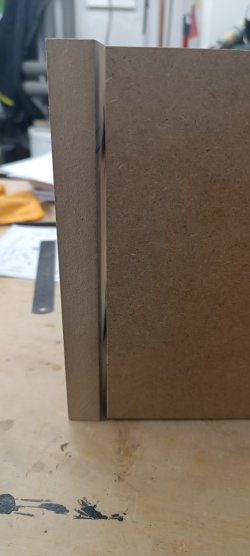

Nun habe ich das Montiert aber da kann was nicht stimmen.
Damit die Tür aufgeht muss ich einen recht großen Abstand zur Seitenwand einhalten. Sonst schleift die Kante der Tür am Seitenbrett. Gefällt mir so gar nicht. Also entweder habe ich was falsch montiert oder das Scharnier ist kein Scharnier dass die Tür innen anschlägt.
Am Ende suche ich ein Topfscharnier 26mm mit Soft close damit die Tür innen liegt.
Ich hänge mal paar Bilder an.
Vielleicht könnt ihr mir sagen was da nicht passt
Danke

es braucht wen ich mich recht erinnere eine Mindestluft von 3 mm. Die kann man reduzieren wenn man die Kante abrundet/ fast. Die Werte von bzw bei blum beziehen sich auf Kante R1 gerundet.

Das Scharnier sieht mir eher wie ein Eck Scharnier aus weil es so flach ist .

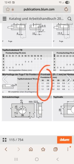

Bei 16mm Türstärke kommt man lt. Tabelle auf 1,1mm Fugenmaß, falls ich mich nicht irgendwo verschaut habe.
LG Gerhard
