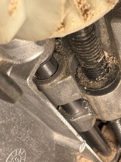

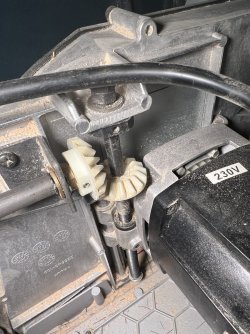

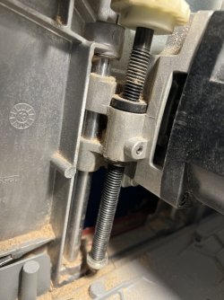

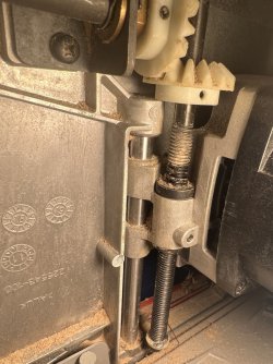

@Mues_Lee wie viel Spiel ist zu viel? Bei voll ausgefahrenem Sägeblatt bewegt sich horizontal eigentlich nichts. Vertikal lässt sich das Blatt ein ganz klein wenig bewegen. Im Betrieb flattert es auch nicht und die Schnitte sind sauber. Drehe ich die Säge um und wackle an der gesamten Motoreinheit, bewegt sich da schon was (vllt 5 mm). Meinem Dafürhalten ist das aber der Tatsache geschuldet, dass die gesamte Einheit ja eigentlich nur oben befestigt ist, weil sie schwenkbar sein muss.
@ Thomas Anbei Bilder zu den Führungen. Hoffe sie sind aussagekräftig genug und das Format passt (IPhone). Den Holzstaub auf den Gewindestangen hatte ich bereits vollständig entfernt, das hat sich nach ein paar Schnitten neu angesammelt:emoji_slight_smile:
Kann ich da als Laie irgendwas machen?
VG Tim

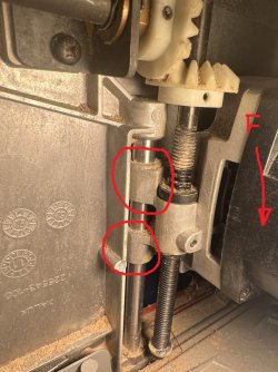

Links nicht ganz unten
Den Bereich meine ich. Wenn da zu viel Luft ist dann verkantet sich das. Beim runterkurbeln ist das egal, ebenso im liegen, deswegen läuft es dann sauber. Spritzer WD40 mal probiert? Wackel mal am Motor und schau nach was da passiert. Vielleicht ist die Bohrung im Alu ausgenudelt und Ei-Förmig.

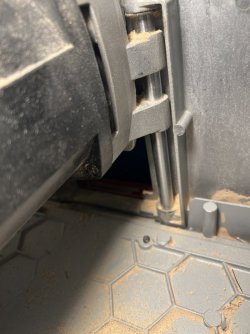

Habe mir den Bereich nochmal angeschaut. Du scheinst Recht zu haben. Die Führung unten hat einen deutlich größeren Spalt (Bild). Wenn ich den Motor auf der anderen Seite etwas anhebe, lässt er sich tatsächlich leicht hochfahren. WD40 hat leider auch nicht geholfen.
Danke für die schnelle Aufklärung!^^ Dennoch ist das natürlich ärgerlich. Als Laie kann man da wohl schwer nachjustieren und muss die Säge einschicken oder?

PS. Mir wurde erst nur der erste Teil deiner Antwort angezeigt, bis „Eiförmig“. Ok, nach den Maßstäben ist der Spalt auf jeden Fall zu groß:emoji_grin:
Habe gerade beim Kundendienst von Bosch angerufen und sie wird die Tage abgeholt zur Inspektion.
Nochmals danke für die Infos!

Kein Ding. Da gibt es auch so ne Formel, wie groß der Abstand und die Länge der Gleitfläche abhängig von Wellendurchmesser sein muss damit es nicht hakt. Irgend so was in der Art. Techniker und Ingenieure müssten das wissen.
Lösung 1: Teil austauschen
Lösung 2: Wellen mit Aufmaß kaufen und austauschen
Lösung 3: Aufbohren, Messingbuchsen einsetzen und mit der Reibahle nachbearbeiten
Lösung 4: Aufbohren, Kugelumlaufbuchsen einsetzen. Da gibt es Varianten mit zwei Nuten, da kommen Wellensicherungsringe Din 671 rein
Lösung 5: gibt es bestimmt auch :emoji_grin:
Nennt sich Führungslänge. Der Durchmesser hat hierauf keinen Einfluß. Materialpaarung, Kraftangriffspunkt und die Länge der Führung sind entscheidend. Die Materialpaarung ist hier wohl eher bescheiden, da bei diesen einfachen Maschinen keine richtigen Gleitwerkstoffe verwendet werden.
