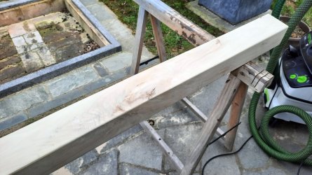

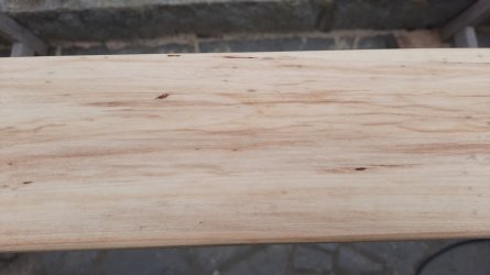

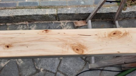

ich hoffe, dass mir jemand bei der Bestimmt einer Holzsorte helfen kann.
Ich bin auf der Arbeit an Lagerhölzer gekommen die ich gerne für mein Projekt nutzen würde. Die Balken haben zwar ein paar Gebrauchsspuren. Sind aber im großen und ganzen einwandfrei. Es ist überwiegend Buche aber auch Eiche und Esche vorhanden. Diese Hölzer lassen sich ja recht leicht bestimmen. Nur bei dem abgebildeten komme ich nicht wirklich dahinter.
Das Holz ist leichter als die vorgenannten, relativ hell und schimmert teilweise etwas bläulich. Es sind aber auch leicht bräunliche Abschnitte vorhanden. Teilweise ist es recht fasrig, so dass es sich an diesen Stellen schlecht schleifen lässt. Das sind aber nur geringe Abschnitte. Der Geruch geht teilweise in richtung Dung/Kuhmist.
Ich hätte auf Ulme getippt, bin mir aber nicht ganz sicher.
Hier mal ein paar Bilder:

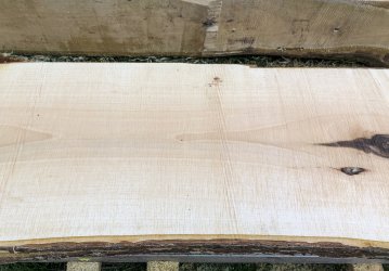

Wäre Rosskastanie noch eine Möglichkeit, oder gar Pappel?
Helle Nuss hatte ich kürzlich auch unter der Säge:
Gruß, David

Sicher mit der Pappel? Wie gesagt, das Holz ist teilweise schwerer als Tanne. Wobei einige aber auch etwas genaso schwer sind. Pappel müsste doch leichter sein, oder?
Das Holz scheint auch recht zäh zu sein. Ein 5x10er Kantholz biegt sich hochkant nicht wirklich durch wenn ich mich mit meinen 90kg drauf setze :emoji_wink:

Trocken ist es schon. Hat jetzt ein paar Monate trocken gelegen.
Aber okay, ich dachte wäre doch etwas "Besseres".

Wobei dieser eigenwillige Geruch schon sehr speziell war als das Holz noch feucht war. Die Schnittfläche roch wirklich fast nach Kuhmist. Das habe ich bei Nuss noch nie gerochen.
Pappel habe ich auch schonmal als Spaltholz gehabt. Das war trocken auch eher ins Gelbe. Wobei es hier natürlich auch verschiedene Sorten gibt. Ich werde morgen mal schauen, ob ich noch eins zwei andere Beispiele zwischen den Hölzern finde.
Was spricht denn gegen meine vorgeschlagene Ulme? Bei Vergleichsbildern die ich im Netz gefunden habe könnte das passen und auch der Geruch wurde so beschrieben.
Gruß, Marcel

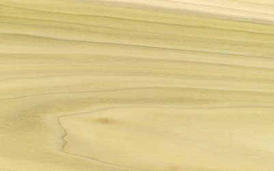

Wenn ich mir so ein paar BIlder im Netz anschaue, scheint das wohl tatsächlich Schwarzpappel zu sein.
Gruß, Marcel
Der Geruch von Ulme/Rüster ist sehr speziell, das stimmt. Aber Rüster ist es auf keinen Fall. Es ist offenporig und hat ganz kleine Spiegel.
Nuss hat auch einen, nicht für alle angenehmen Geruch.
Bzgl Fasrigkeit wäre es Pappel zuzuordnen. Aber das gesamte Maserbild gefällt mir da nicht.
LG Gerhard

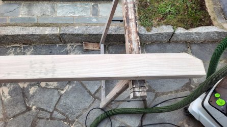

Kann ich machen. Ich wollte gleich ohnehin noch ein paar Kanthölzer schleifen.
Dann mache ich mal eins mit dem Schwamm feucht und liefere die Bilder nach.

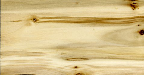

Ich tippe auf Paulownia oder Blauglockenbaum, aus Japan und China...
https://www.kiritec.eu/paulownia/paulownia-kiri/

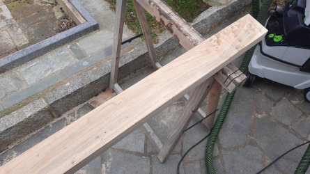

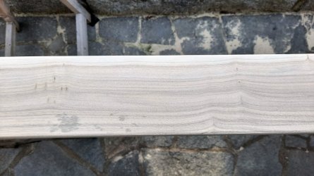

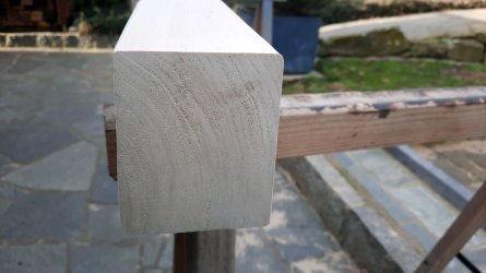

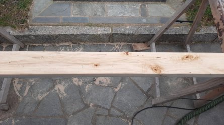

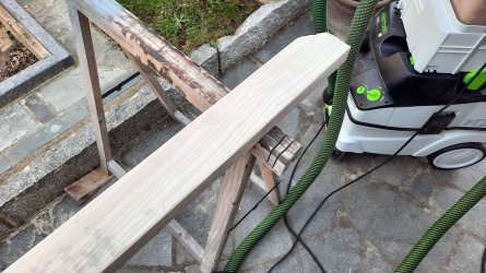

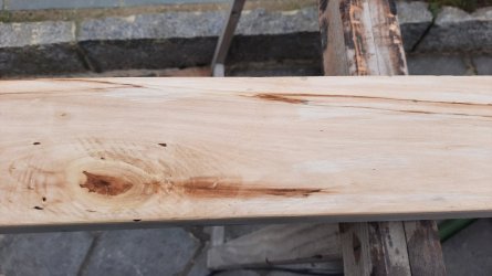

So, hier nun nochmal ein paar Bilder von den angefeuchteten Kanthölzern. Wenn ich das so vergleiche bin ich jetzt wohl auch bei der Pappel.
Zulu110
21. Oktober 2020
263
Bochum
Wobei ich ja sagen muss, dass mir die Maserung eigentlich ganz gut gefällt. Ich habe sie jetzt in Nussbaum lasiert und das sieht gar nicht mal so interessant aus. Die Maserung ist ganz interessant.
