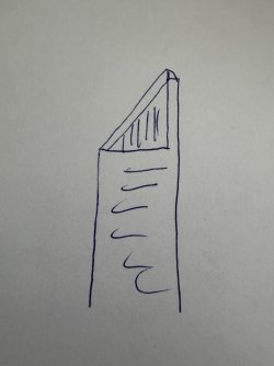

bei einer kleinen Küche mit überwiegend Schubladen hab ich es mal so gelöst wie auf dem Bild
Kante angefahren, ausgefälzt (Säge),
Kante an 19er oder 25er angefahren und daraus dreieck gesägt und eingeleimt.
Ist über 10 Jahre her bisher keine Reklamation
Beim anfahren der restlichen Kanten muss man etwas mitdenken damit der Fügefräser da nichts anrichtet
7.108
Die Frage ist die Menge. Wir haben um die 100 Schubladenfronten oben schräg geschnitten und in einfachen Vorrichtungen mit Zwingen die Kanten geleimt. Geht schneller als lange suchen und viel Zeit für die Umtriebe zu verschwenden. Die Wertschöpfung bleibt auch im Betrieb.
