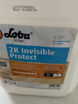

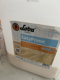

Klar...:emoji_wink: Hatte ich schon gelesen. Sagt mir aber nix. Entscheiden ist: Sind die Poren jetzt offen oder geschlossen.? Das kann man nur vor Ort sagen. Ich gehe davon aus, dass das eine Versiegelung ist, dann also ja - nochmals schleifen.
PS: Du kannst mal ein Bild im Gegenlicht/Streiflicht ganz nah und im flachen Winkel machen, da müsste man das sehen...
