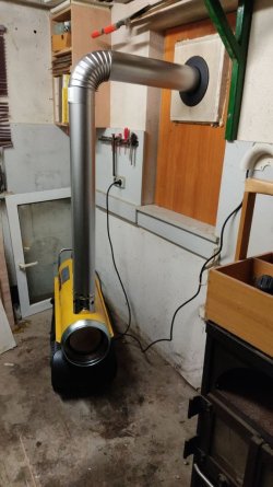

Ich heize die Werkstatt mit einem Master BV77 mit Thermostat. Etwas Laut aber geht im Maschinenkrach unter
