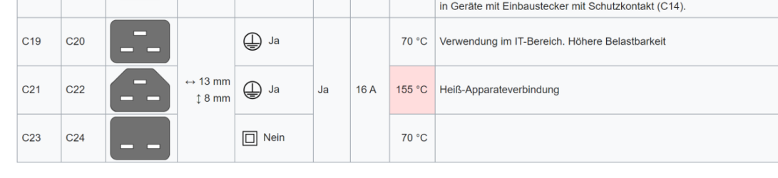

hmm blöd der stecker fehlt und normales Kaltgerätekabel passt nicht - im grunde kann man ein Kabel ja auch aufschneiden und dranpacken, nur welcher von den drei PINS ist Gelb (der untere einzelne?) (Blau und Braun kann wahrscheinlich getauscht werden)
Ist so ein Stecker mit Längspins Norm oder nur ELKOM Standard?
8.990
...nach den Bildern Deiner Multimetermessungen solltest Du doch eigentlich die Finger von Dingen lassen, die klein, schwarz und hässlich machen können, oder? :emoji_joy:
Mit hoher Wahrscheinlichkeit sollte IEC 60320 C19 Dein Freund sein. C20 ist der zugehörige Stecker, der für höhere Ströme bis 16 A zugelassenen Steckverbindung.
https://www.farnell.com/datasheets/3194913.pdf
Edit: Ich sehe eben erst im Bild die abgeschrägten Ecken. Dann wird es doch C21/C22 sein.
elchimore
8. August 2009
2.194
Villingen-Schwenningen
C19/C20 ist Kaltgeräte :emoji_wink: ist nen Heizstab nen Kaltgerät? Die abgeschrägten Ecken verhindern, dass man nen Kaltgeräte Stecker in das Heißgerät steckt. Heißgerätestecker passen aber in das Kaltgerät.... Dürfte also C21/C22 sein......
@Woodinator Profibastler Well, steht ja eigentlich in der Spaltenüberschrift der von dir "zitierten" Tabelle :emoji_wink: Und falls das nicht hilft hilft vielleicht der Maßvergleich mit deinem vorhandenen C13/C14 Kabel die sind ja in der Tabelle auch aufgeführt. Son bisschen Eigeninitiative setze ich da schon voraus :emoji_wink: (die Abmessungen einer C21/C22 Verbindung lassen sich bestimmt auch durch Bedienung einer Suchmaschine deiner Wahl finden.

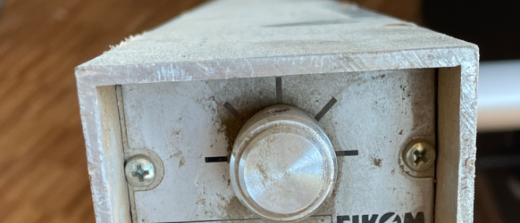

Also die Teile sind nun angekommen:

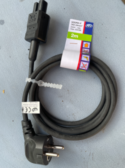

C21 Stecker "roh" gabs nur ohne Kabel.
Dazu das hier: hier würde ich den Stecker abmontieren und dann den C21 dran.
Soll dann da reingesteckt werden:

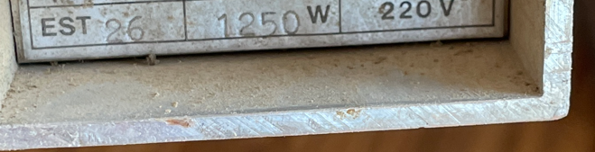

Elkom Leiste EST 26
Nun frag ich mich als Strom Bastler, müsste passen oder, zwar steht Bügeleisen durchgestrichen auf dem Kabel, aber die Heizleiste hat ja nur 1250 Watt und das Kabel ist bis 2300 Watt zugelassen laut Label?
