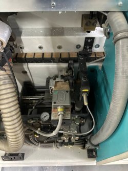

Im Bild ist eine größere Hebrock, finde gerade die 2000-er nicht.
Moin Bitzi,
das ist die gleiche wie meine Kantenanleimmaschine.
Weißt Du zufällig, ob es noch irgendwie Abdeckungen von den Motorabdeckung gibt? Meine bekommen langsam Löcher.
Und hast Du eine Idee, warum die Kappsage manchmal in die Platte tauchen mag? Ich benutze die mittlerweile hat nicht mehr, weil das zum Schluss häufiger passierte..

...Beim Quick 1435 war Druckluft nur für Patronensystem nötig. Rest war mechanisch gelöst..
Jein, deine Kappschere (Kappen von der Rolle) läuft auch pneumatisch.
Dazu Kappen mit der Säge, hoch runter, wechsel rechts/links zum Tastschuh, alles Pneumatisch.
Gut zu sehen auf dem Bild unter dem Beitrag. :emoji_wink:
Der Luftverbrauch hält sich in Grenzen bei der kleinen KAM.
Wichtig ist dennoch, dass die Luft trocken ist, mögen Maschinen aller Art nicht.
Führungen, Aggregate, MAGNETVENTILE und nicht zu vergessen auch dein Werkstück.
Ausblasen je nach KAM nach dem Fügen, schöne PU Verleimung aber noch schnell vorher Wasser/Luft gemisch in die offene
Plattenkante pusten :emoji_cry: .

Moin Bitzi,
Hi @Schreinersein
Einfach mal bei Altendorf Support nachfragen, denke aber sowas ist nicht mehr da.
Das in die Platte kappen und Hebrock (nun Altendorf) ist leider mehreren passiert.
Kann mehrere Gründe haben.
Schau dir mal die Führungen an, auf denen dein Kappaggregat läuft und auch an der Platte vorbei eintaucht.
Oft sind diese einfach zu grobläufig. Ein bisschen Liebe mit Balistol, bloß kein WD40 oder dergleichen.
Ein nicht harzendes Öl wie Kompressorenöl ist auch gut.
Dazu den Druckluftbedarf checken.
Das deine Streckensteuerung im Eimer ist glaube ich jetzt nicht, der Fehler wird sporadisch passieren, nicht immer im festen Abstand, richtig?
Falls doch fester Abstand, Endschalter prüfen, wann dieser betätigt wird.
Oft sind diese mit Markerfarbe fest positioniert und sollen nicht verändert werden.
Gleiche auch bei der HolzHer Quick, sind kleine dünne Plastikstäbe die am Endschalter befestigt sind.
Wenn diese zu hoch sind, oder sogar schon mal abgebrochen (erst ein mal gesehen), kann der Endschalter zur falschen Zeit oder überhaupt nicht ausgelöst werden. Dann fehlt ein Signal oder kommt zu früh/spät und das Folgeaggregat wird falsch angesteuert.
War so bei einem Kunden der HolzHer Quick 1433 CP, hat nicht mehr von der Rolle gekappt.
Ein Monteur eines Maschinenhändlers aus Bitburg, Name will ich hier mal nicht nennen, war dort und hat mit dem teuersten angefangen...die Streckensteuerun wäre kaputt...die damit ABSOLUT nichts zu tun hat :emoji_fearful:
ein Blick hat gereicht, Plastikstab am Endschalter nach unten geschoben, fest geschraubt, lief wieder.
Nochmal zu deinem in die Platte kappen, denke es liegt an den Führungen und den Druck bitte laut Anleitung anpassen.
Lass mich wissen, ob es das war. Ansonsten findest du auch schnell über unsere Website meine Handynummer raus, rufe mich einfach an.
Gerne auch Video Anruf und ich schau mir das Live an, hilft einfach besser bei der Fehlererkennung.
Gruß Bitzi
