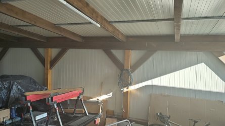

ich möchte in unserem überdachten Carport die Möglichkeit haben, mal meine Piaggio APE anzuheben, oder Bohlen, etc vom Anhänger abzuladen. Ich habe eine kleine manuelle Seilwinde, überlege aber auch mit so eine elektrische Seilwinde bspw. von VEVOR zu kaufen.
Generell gibt es nach bisherigen Recherchen die Möglichkeit eine Laufschiene an den Sparren anzubringen oder einen Auslegerarm an den Stehern. Was würdet ihr hier machen? 23731.jpg

Die Spannweite ist 4,50m, Abstand ca. 1,20 und Querschnitt 18x9 cm. Es würde um Lasten bis vielleicht max. 200kg gehen. So ein Portalkran ist mir zu teuer und ich hab zu wenig Platz dafür. Es steht eh schon alles voll...
11.512
da sehe ich eine stabile Laufschiene, quer zu den Sparren, die über mehrere Sparrenfelder reicht, zur Lastverteilung. Im Hauptlastbereich noch ein, zwei Sparren zwischen setzen.

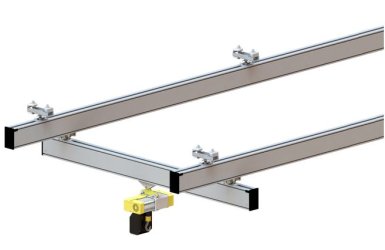

Ich würde ein Kreuzschienenfahrwerk einbauen.
D.h. je eine Laufschiene in Längsrichtung am dicken Balken, welcher auf den Stehern liegt.
Dann je einen Laufwagen einhängen.
Am Laufwagen dann eine Querschiene einhängen (mit korrekter Lastaufnahme).
In diese Schiene dann einen Wagen einhängen für den Kettenzug.
Vorteil:
1. Korrekte statische Belastung wird eingehalten.
2. der Kettenzug kann dann in der Fläche bewegt werden.
Siehe Beispielprinzip im Anhang.
Generell gibt es nach bisherigen Recherchen die Möglichkeit eine Laufschiene an den Sparren anzubringen oder einen Auslegerarm an den Stehern. Was würdet ihr hier machen? Anhang anzeigen 204608
Wäre es nicht einfacher, eine günstige Rampe zu bauen falls es der einzige Einsatzzweck ist?
Für einen späteren Seil- oder Kettenzug habe ich bei mir mit einer Spannweite von 4,70 m zusätzliche Bohlen mit Balkenschuhen an die schon vorhandenen (genau wie bei dir) geschraubt.
Schätze mal, 400 kg wären so absolut kein Problem.
4000 kg auch nicht mit dem Tipp von @fragnix und billigen Drehsteifen. Die gibt es auch als 3 Bein-Baustützen.

Ein Sparren sollte so ca 700 kg Last mittig tragen können. Wenn du davon die Dachlast abziehst und nicht gerade im Winter bei Schneelast arbeitest, kann man damit vielleicht schon etwas anfangen. Wenn du damit 200 kg hebst, würde ich mich nicht unbedingt runter legen (so oder so keine gute Idee). Vielleicht einfach mal ausprobieren? Bevor da etwas bricht, sollte man deutliche Verformungen merken (im Bereicht von 35 mm Durchbiegung mittig bei 700 kg). Hängt halt vom eigenen Risikoempfinden ab.

Stell einen Stützbalken dazu. Passt schon.
Würden wir auch so machen , wir würden aber 2 Stahlsprieße kaufen :
https://www.hornbach.de/p/deckenstuetze-montagestuetze-175-290-cm-traglast-bis-1800-kg/10626371/
So drunter gestellt , dass der Hänger dazwischen passt .
Und an den Sprießen unten 2 Holzplatten ( oder Stahlplatten ) drauf , dann stehen die Sprieße gleich richtig .
Dazu ein Kettenzug für 50 € aus dem Baumarkt :
https://www.testsieger.de/seil-und-...enflaschenzug-hebezug-2t-2000kg-kette-3m.html
Unser Zimmerer meinte , dass man so ( bei einem Anhänger von 150 cm Breite ) locker mehrere Hundert Kilo heben kann .
Wir würden wahrscheinlich den Balken , an dem der Kettenzug hängst , seitlich noch verstärken .
" Sicher ist sicher " , sei aber lt. unserem Zimmerer unnötig :emoji_grin:

Ich hab ja so eine günstige Handseilwinde. Die könnte ich doch auch an einen Steher dran machen und an einen Sparren eine Schiene in der eine Umlenkrolle läuft? So hätte ich zumindest einen gewissen Spielraum wo die Last angehoben werden kann.
