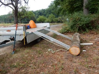

Ich benutze ja solche Auffahrrampen aus Aluminium um meine Stämme aufzuladen:
Wenn eine entsprechende Menge Grünschnitt geladen wird, schiebe ich da auch die Schubkarre hoch.
Mein Hänger hat eine Ladehöhe von 76 cm, für deine Anwendung wären meine Rampen etwas zu kurz, die gibt es aber auch in länger.
