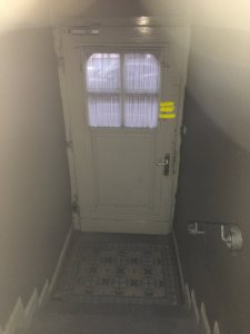

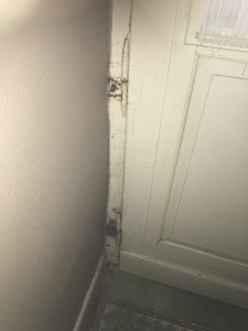

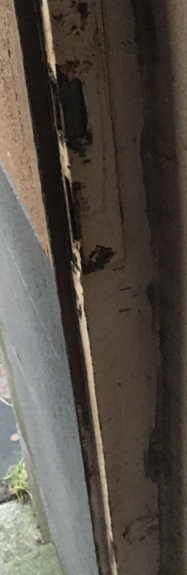

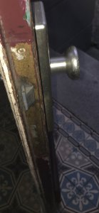

Eine sehr alte Haustür, (über 100 J.) hat sich, wie jedes Jahr, stark verzogen/ aufgequollen.
Nun aber geht sie nicht mehr bzw. sehr schwer zu, da der Stulp nicht mehr an dem Türöffner(Schliesblech) dran vorbei kommt.
Die Bänder wurden bereits vor Jahren durchtrennt und gerichtet, da es Fitschen sind, um das Türblatt zurück zu setzten, ...
7B2E9B51-360A-4A66-9907-928E4724B267.jpeg 277E7FE7-E331-4B88-A0C3-2DBD100DC089.jpeg A4E91228-3D56-44BE-BC43-9427514ACCF5.jpeg 0260DDD5-D5EA-4C27-940B-5F6161A77E81.jpeg
Nun die Frage:
Wie ist es möglich, ohne großen Aufwand, dieses Problem mindestens zu minimieren, da es im Sommer aufgrund der wärmeren Luft nicht vorherrscht?

Hallo Gepetto,
eine Türe ist immer ein Teil aus Stock und Türblatt.
Man müßte jetzt vor Ort sehen, was davon wie nicht mehr zueinander paßt.
Ist auf der Bandseite aus irgendeinem Grund mehr Luft?
Hat sich das Türblatt gesenkt?
Sind die Bänder locker (Türschließer)?
Rein von Deinen Aussagen:
Schließblech raus - Stock Schloßseite im Falz etwas nachhobeln (etwas wg. Schwinden in anderer Jahreszeit) - Schließblech wieder einlassen und einbauen - Kontrolle, auch ob es da nicht anderswo hakt, ggf. nacharbeiten bis es paßt.
Gruß, Andreas

Ganz einfach
Das Türblatt ist breiter geworden als die Falzmasse in dem Rahmen...:emoji_slight_smile:
Das mit dem Falz ausholbeln kam mir sofort in den Sinn..
Geht aber nicht so st fällt die Türe im Sommer dann raus nach aussen!

Einfache Reparatur wäre Fälze nachhobeln, neues Schließblech, ein bischen ölen und evtl. Aufschraubbänder (z.B. DR. Hahn) in 6 Richtungen verstellbar und gut ist.

Jede Tür quillt und schwindet im Laufe des Jahres. Es muss doch möglich sein, sie auf ein "Kompromiss"maß zu hobeln, so dass sie weder zeitweilig klemmt noch zeitweilig rausfällt.
Vielleicht hängts nur an wenigen Zehntelmillimetern und auch nur an einer kleinen Stelle.
Würd ich mal testen mit einem Papierstreifen, den man nacheinander auf der ganzen Höhe versucht durch Schließen der Tür einzuklemmen. Wenns nur wenige kleine Stellen sind, dann hier mit dem Stemmeisen minimal was wegzunehmen.
Stemmeisen hierfür nicht mit Hohlschliff. Besser leicht balliger Schliff. Ist besser für kontrollierte Spanabnahme.

Meine Brettertür im Garten geht so weit hin und her zwischen Sommer und Winter, dass die Tiefe der Falle nicht ausreicht, wenn ich sie jetzt anpasse.
Bei einer Haustür dürfte das keinesfalls passieren, auch wenn sie so alt ist. Da das Schloss offensichtlich schon einmal getauscht wurde, wurde es danach wohl nicht mehr komplett eingelassen und der Stulp steht über. Lass erst mal das Schloss richtig ein (so wie ich das in einem anderen Thread mitgenommen habe ist du gelernter Schreiner/Tischler?), sollte ja kein Problem darstellen.
Wenn der Flügel 2 mm Luft hat, sollte das völlig ausreichen für die aktuelle Situation sowie für den Sommer.
endlich merkt das mal jmd.
denke ich habe die Stelle jetzt gefunden, auf den Bildern leider nicht zu sehen.
Wenn noch jmd. ne Idee hat, wie man schnell, sauber der untern Falzbereich an dem Türblatt schmaelert ?
Also der stösst, schleift an den Rahmen unten.
Stechbeitel und hammer liegen bereit, aber durch einen medizinischen Notfall in Familie hat sich alles chaotisiert...

Stahlfalle- etwas Öl/Vaseline/Schmierfett - zum Testen reicht Glatzenfett :emoji_wink:
ggf. etwas die Falle Nachfeilen hat bei ca. 2mm eine “Schlagspur“ wenn die zu tief ist hakt es auch -
