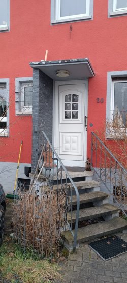

Hier mal ein Bild der aktuellen Tür.
Nur eine Dichtung und verzieht sich dauernd.

Süd und West Ausrichtung ist für die Beschichtung einer Holztür schonmal suboptimal, was die Haltbarkeit angeht.
Ein Vordach verbessert die Lebensdauer ebenfalls.
Spritzwasser von Fahrzeugen, wegen Straßennähe, sehe ich schon als lebensverkürzend für ne Holztür an.
Ist auf dem Land sicherlich nicht das Thema in der Stadt aber durchaus real.

Deine Tür ist doch wie auf dem Bild erkennbar durch das Dach, Treppe und Fußweg schon recht gut vom Spritz- und Schmutzbereich der Straße geschützt. Da sehe ich für eine Holztür ûberhaupt keine Probleme.
21.050
ah jetzt mit Bild. Ne klassische Eichenhaustür in Rahmen Füllung passt da von der Optik gar nicht. Weiß oder ein helles grau scheint mir da angebracht. Was zeitloses schlichtes, geradliniges. Der Bogen mit Sprossen passt da ebenso wenig wie die Pseudofüllung unten.
Was mir aber als erstes aufgefallen ist: Die Haustür ist schmal. Für eine Haustür sehr schmal. Also von der Konstruktion etwas wählen wo der Stockrahmen sehr schmal ausfallen kann
