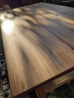

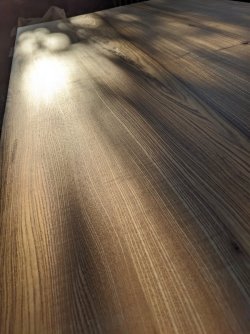

Hi Leute,
ich konnte im gesamten Netz nichts zu diesem Thema finden, vermutlich habe ich mich nicht sonderlich klug angestellt, daher bitte ich um Ratschlag:
Ich habe meinen fein abgeschliffenen Tisch (80/180/240/320) erst mit etwas Öl, dann 4 Tage später mit Lignocolor Hartwachsöl behandelt, natürlich nach Anleitung. Vor dem Hartwachsöl habe ich den Tisch kurz mit einem wirklich nur minimal feuchten Tuch abgewischt und 10-15 Minuten trocknen lassen (extra deutlich länger als ich eigentlich als nötig erachtet habe). Leider hat das wohl nicht gereicht, sodass nach dem Einwirken (30 Minuten) und Abnehmen des Hartwachsöls per Baumwolltuch leider sehr deutliche Streifen an Stellen wo wohl doch noch etwas zu viel Wasser in den Fasern war vorhanden sind (siehe Photo). Das ganze ist jetzt 24 Stunden her seit dem Abnehmen und Polieren hat sich quasi nichts geändert.
Kennt ihr das Problem, wie wäre das beste weitere Vorgehen? Lieber komplett neu schleifen oder reicht es vielleicht, eine neue Schicht aufzutragen? Kann ich es irgendwie sonst retten? Abgesehen davon finde ich das Ergebnis nämlich großartig, wäre schade wenn das nicht klappt.
Danke schonmal für Euren Input.

Ich hatte ein ähnliches Problem. Hatte die Oberfläche aufgefrischt (auch ein HWÖ) und zum trocknen über Nacht draußen unter Dach stehen lassen. Ich hatte richtig Wasser drauf stehen am nächsten Morgen. Hab 3 oder 4 Tage abgewartet weil sichs sehr schnell gebessert hat, aber die Flecken gingen nicht ganz weg. Letztendlich nochmal 10 Tage gewartet und alles nochmal runter geschliffen.
Also mein Tipp: Wart mal noch bisschen an. Das HWÖ ist noch durchlässig bis es ausgehärtet ist.
Meine Einschätzung: Vermutlich darfst die nochmal runter schleifen. Sorry.
2 Fragen noch. Wieso bis 320 hoch geschliffen? Die meisten HWÖs wollen das gar nicht. Meistens so bis 150, oder 180.
Und wieso vorher ein anderes Öl auftragen?
Ich würd mich generell an die Verarbeitungshinweise der hersteller halten, die kennen ihre Produkte und wissen wie man ein ideales Ergebnis erzielt.
Ich vermute das bei dir der erste Ölauftrag das Holz längst nicht gesättigt hat, dann konnte das Wischwasser richtig ins Holz einziehen, und das ist nach ner viertel Stunde noch nicht wieder raus. Man sieht richtig wo der Lappen angesetzt wurde und durchs wischen trockener wurde.

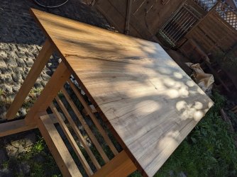

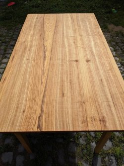

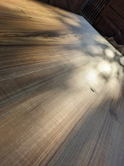

Bei mir sah es so aus:
Nach der "Renovierung" dann so PXL_20230820_164609872.jpg PXL_20230820_164612033.jpg PXL_20230820_164620427.jpg PXL_20230820_164628360.jpg PXL_20230820_164630807.jpg

Deine Tischoberfläche find ich übrigens richtig gut, diese Art von Flecken finde ich gar nicht schlimm und sonst ist es sehr schön.
8.877
Genau so wie du es nochmal beschrieben hast hab ichs auch verstanden. Das Kokosöl hat die fassen nicht vollständig gesättigt, und dann is Wasser ins Holz eingezogen, und zwar ungleichmäßig viel. Das is nicht vollständig getrocknet und dann kam das HWÖ.
Korn 320 fühlt sich die die Hände schon glatter an, aber für die Oberfläche nach dem HWÖ spielt das meistens gar keine Rolle. Da is oft wichtiger das die Oberfläche wirklich staubfrei ist.
Ich Hobel die meisten Oberflächen, aber wenn ich schleif, verwende ich Abranet 120. Danach wird gründlich entstaubt. Dann einmal feucht abgewischt. Nach dem trocknen mit 320 von Hand in Faserrichtung ganz zart die aufgestellten Fasern kappen, nochmal entstaubt und dann kommt das HWÖ.
Mein Chef würd mir was erzählen wenn ich Zeit und Schleifpapier rauskam würd um alle Körnungen bis 320 hoch zu schleifen. Ich fahr auch erst, ja ja, immer zack zack und Geld sparen, aber er hat recht. Es macht kein Unterschied. Ich bin durchaus pingelig was die Oberfläche angeht.
Drum konnt ich auch die Tischplatte nicht so fleckig lassen. Sieht aus wie Ausschlag. Die sind auf dem nachher Bildernn dann auch weg. Die Streifen sind ne Riegelung im Holz, das gehört tatsächlich so.
