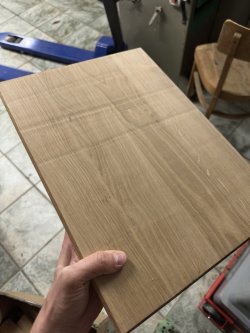

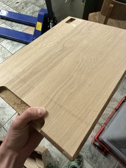

Hat jemand die Hans Schreiner Breitbandschleifmaschine? (SPB-HS450-TRI Breitbandschleifmaschine - gibts baugleich auch von Holzmann).
Ich hab die seit kurzem bei mir und schleife jetzt die ersten Werkstücke (Schneide & Gleitbretter). Leider habe ich oft
das Problem, dass das Werkstück mitten in der Maschine stecken bleibt, wodurch die Maschine mir Rillen in das Brett schleift (siehe Fotos).
Sowohl bei P100, als auch bei P150 tritt das Problem auf. Schleifabnahme war immer maximal 1-2 Zehntel.
Hat jemand einen Tipp für mich?

bei gebraucht hätte ich auf einen ausgehärteten Transportteppich getippt, mit zu wenig Grip.
Das sollte aber bei einer Neumaschine kein Thema sein.
Ebenso Maßabweichung bei der Dickeneinstellung.
Evtl ist das Werkstück zu kurz. Das Werkstück muss vor und hinter der Schleifwalze immer auch von einer Druckwalze nach unten auf den Transportteppich gedrückt werden. Funktioniert nicht immer und ich hatte immer eine Schiebeleiste an der Breitband liegen. Dünner als das Werkstück, leicht nachschieben damit das Werkstück eben nicht in Stocken gerät.
4.564
Ich würde auf zuviel Zustellung tippen. Bei 2200 W vermutlich nicht mehr als 2/10
je nach Holzart / Werkstückgröße evtl. auch mehr oder weniger möglich.

Ich habe die Maschine gebraucht gekauft. Im Prinzip funktioniert sie. Einmal hat sie ein Schleifband gefressen und man sollte das Gerät immer vom Strom trennen, da kein Hauptschalter. Bei meiner klackert die Oszillation weiter, wenn man die Maschine ausschaltet und in einem Endschalter hierfür stehen bleibt. Daher werde ich einen Hauptschalter nachrüsten.
Ansonsten schleift die Maschine wie sie soll.
Zu deinem Problem: Die Höhenangabe ist äußerst ungenau und ich würde mich da nicht drauf verlassen. Ich schalte immer das Förderband an, Schleifaggregat aus, lege das Holz drauf und kurbel dann soweit runter, bis sich das Schleifband durch das eingezogene Holz mitdreht. Die Höheneinstellung merken, alles wieder raus, einstellen und anfangen zu schleif.
Das von dir geschilderte Problem tritt bei mir auf, wenn ich zu viel auf einmal abtragen möchte. Bei dir ist der Schleifdruck viel zu hoch.

ich habe so eine, der Teppich ist vom Verbrauch her noch sehr gut, aber durch die Jahre doch recht hart, es müsste ein neuer drauf. Habe den Druck über die Niederhalter erhöht, damit geht es recht gut, Nachteil beim reinschieben bis zur hinteren Walze vorne nachhelfen, vor allem bei breiten Sachen.
Steckenbleiben tritt vor allem auf wenn man zu viel abnehmen will. Ich habe von 40-150er Korn, die feinen gehen nur sehr wenig Abnahme, sonst bleib es stecken.

Bei einer 1 Monat alten Neumaschine wuerde ich allerdings erstmal den Herstellerservice anrufen.
Hab ihnen schon meine Probleme gemailt... mal sehen, ob diesmal Hilfe kommt.
Zustellung zurück nehmen, solange bis es nicht mehr auftritt.
An der Zustellung kanns nicht liegen. Hab generell nie mehr als 1-2 Zehntel runtergenommen, eher weniger (0,5). Und anfangs habe ich ein paarmal das Werkstück auf der selben Einstellung 1x umgedreht und nochmal durchgelassen, da wurde ein Hauch abgenommen...bis es halt zum Problem kam, dass es jetzt immer stecken bleibt.
Aber 'ne neue Maschine sollte lange ohne Eingriffe ihren Job erledigen.
Das finde ich auch...
Abpusten des Förderbandes mit Druckluft hat auch nichts gebracht, das einzige was etwas bringt, ist der Vorschlag, mit einem Schiebebrett mitzuhelfen - ist aber schwierig, weil die Maschine hie und da mal ein wenig ruckelt und dann hab ich trotzdem Spuren.
was passiert, wenn Du nur noch ein ankratzen und keinen wirklichen Abtrag hast? läuft es dann durch. Hast Du die beiden Rollen (Niederhalter) auf Leichtgängigkeit geprüft, nicht das die sich zu schwer drehen.

Ich kenne deine Maschine nicht.
Wenn ich 2,2 Kw Leistung lese, kommt mir das schon recht wenig vor.
Ich hab die SCM Sandya Uno mit 920 mm Schleifbreite. Da sind 7,5 Kw am Start.
Hat deine BBS eigentlich keinen Schleifschuh?
Sonst musst du dir das vorstellen, wie wenn nur eine schmale Stelle auf dein Schleifgut trifft.
Und wenn das Maschinengestell auch noch recht "weich" ist, sind Rattermarken schnell drin.
Mit zugeschaltetem Schleifschuh ist dann zumindest eine schmale plane Fläche mit dran.
Aber für Massivholz, so wie du es mit deinen Schneidebrettern machst, ist nach wie vor ne Langband
das Beste was du machen kannst. Was vergleichbares wird sich wohl nur in richtig hochpreisigen Maschinen finden.
