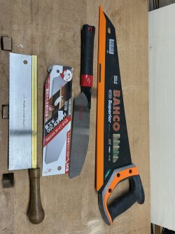

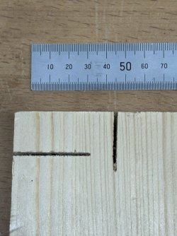

IMG_5703.jpeg IMG_5704.jpeg Hallo Mikesch,
für den Anfang und wenn es nicht so teuer sein soll, kann ich Dir diesen Fuchsschwanz von Bahco empfehlen. Der ist wirklich scharf (siehe Detail in Baumarkt-Fichte).
Für feine Schnitte eine einfache Kataba oder Dozuki. Wenn man weiß, wie man Sägen schärft, dann funktioniert auch eine einfache Feinsäge wunderbar (die auf dem Foto ist von Kirschen und hat von mir mal einen besseren Griff bekommen).
Mit der Ryoba komme ich nicht so gut klar.
Das Problem bei westlichen Sägen ist, dass es nur ein paar Anbieter gibt, die wirklich von Anfang an brauchbare Sägen anbieten und die sind dann sehr teuer.
Gruß Martin

Danke auch für deine schönen Bilder und Emofehlungen. Einen Fuchsschwanz konnte ich hier, bei meinem Bekannten, leider nicht ausprobieren. Vielleicht was für die Zukunft.
LG Mikesch
