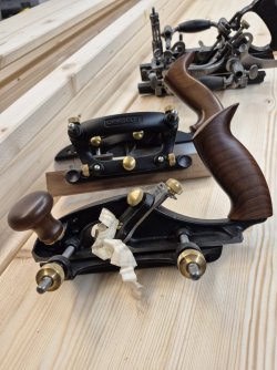

Der kleine Nuthobel von Veritas ist super, und einer der geilsten Hobel überhaupt ist der Falzhobel ebenfalls von Veritas mit dem sehr schrägen Anschliff des Eisens. Das Ding ist pure Freude. Und teuer. Damit hab ich meine Frau überzeugen können was so toll an Handarbeit ist :emoji_wink:
Ein schönes Pfeifen, gekringelte schöne Späne auch bei astiger Lärche. Und auch bei ner ganzen Brettertür mit vielen Falzen in selbigem Holz keine Notwendigkeit nachzuschärfen mit der PM-V11 Klinge.

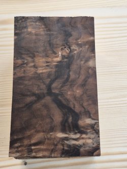

Ich musste die gestrigen Eindrücke heute auch erstmal verarbeiten. Es war erst nur morgens Werkstatt geplant und dann radfahren. Durch die Gewitter hab ich dann noch eine Einführung ins Hobeln bekommen.
Es stimmt, was du sagst, Hölzer können sehr unterschiedlich sein. Geplant war erst nur ein kleines Brett Tanne zu hobeln. Das war vom Hobeln her sehr angenehm. Schwieriger war es, dann überall an den Kanten die 90° Grad hinzubekommen. Auf YT sieht das immer so einfach aus.
Nachmittags hab ich dann "schwierige" Hölzer bekommen.
Ebenholz, kaukasische Nuss und Zebrano. Das Zebrano war sehr hilfreich um zu sehen dass man immer mit der Faser hobelt, einmal dagegen und die Oberfläche riss sofort auf.
Beim Ebenholz ging es nur mit ziehendem Schnitt, den hab ich jetzt auch kennengelernt. Auch zum Bleistift anspitzen.
Am schwierigsten war aber die kaukasische Nuss. Nur mit sehr wenig Spanabnahme, gerundetem Eisen und kleiner Hobelmaulöffnung. Das war schon eine Herausforderung. Aber ein tolles Holz.
Aber das sind alles Hölzer, die für mich erstmal nicht in Frage kommen. Ich bleib erstmal bei heimischem Leimholz. Das Abrichten mit Hobeln spar ich mir erstmal und beschränke mich beim Hobeln auf die Bearbeitung der Kanten. Dazu noch Sägen und Holzverbindungen üben. Damit hab ich erstmal mehr als genug.
Die konnte ich heute morgen auch noch antesten. Das sind schon echt durchdachte Ingenieursleistungen. Insbesondere der Stanley 55 ist der Wahnsinn. Was man mit dem alles anstellen kann..
Ob ich meine Frau auch überzeugen kann?:emoji_wink: 20250601_170008.jpg
