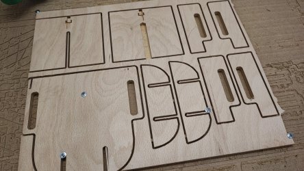

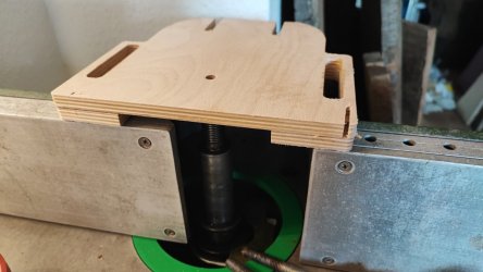

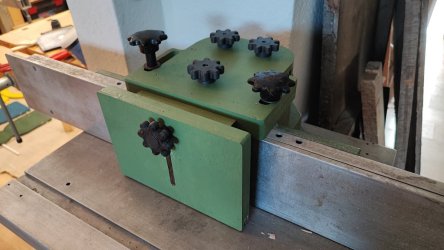

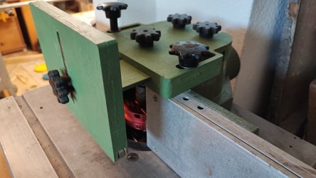

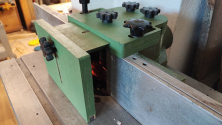

Meine TF hatte keinen Handschutz mehr dabei. Ich habe mich an dem für die größere Variante orientiert und einen entworfen, der an den Anschlag geschraubt wird und verstellbar ist in Höhe und Tiefe.
Die Griffe sind 3D gedruckt, Schrauben M8 und M6.
Unten im Frontbrett sind zwei Kugellager.

Cool! Der originale Schutz ist unten z-förmig eingeschnitten, um ein kleines bisschen Federwirkung in der vertikalen zu haben, das wäre bei dir noch umsetzbar. So hätte ich Angst, dass es bei Unebenheiten Mal Klemmen könnte...

Ja, die "richtige" Andruckvorrichtung war extra zu erwerben. Da ich aber eben auch den Handschutz nicht hatte, wollte ich das gerne kombinieren.
Danke für den Link direkt zum gedruckten Schutz, den habe ich nie gefunden, war ich zu doof für anscheinend und auch danke für die anderen guten Ideen und Hinweise. :emoji_slight_smile:
Muss mal schauen, ob ich das umsetzen kann mit dem Z im Holz, die Idee ist sicher sinnvoll.
