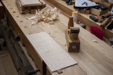

Hi.
Habe heute zur Übung paar Holzreste gehobelt. Ging sehr gut und die Oberfläche ist absolut glatt. Was mir aber aufgefallen ist, die Späne sind keine Locken sondern Streifen. Ist da was falsch eingestellt oder liegt das am Holz ?
Gehobelt habe ich Fichte und Ahorn , gleiches Ergebnis, bei dem Ahorn gab es auf der Fläche kleinste Ausrisse egal in welche Richtung ich gehobelt habe.
Der kleine Hobel macht Locken

Bei 99% der Fehler bei händischem Hobeln gelten folgende Gründe:
1. Eisen ist nicht scharf genug
2. Eisen ist nicht scharf genug (ja, der Benutzer hat sich alle Mühe gegeben und Filme bei Youtube angeschaut, trotzdem)
3. Spanbrcher (falls vorhanden) liegt nicht plan auf der Spiegelseite
4. Spandicke zu groß eingestellt
5. Hobelsohle konkav
Bei dir ist das Eisen nicht scharf genug

Ob das Eisen ! scharf genug oder zu tief eingestellt ist, kann ich aus den Bildern nicht erkennen. Allerdings scheint zumindest das Eisen nur rechts zu greifen, die Schneide sitzt also möglicherweise nicht exakt parallel zur Hobelsohle. Mal drüber peilen! ansonsten kann das natürlich sein, dass das Eisen nur am rechten Rand noch scharf genug ist und greift, ansonsten aber nicht oder die Sohle ist nicht wirklich plan.

Soderle.
Erstes Ergebnis :
Messer ist scharf. Ein nachschärfen nicht nötig
Ich habe den Spanbrecher etwas zurück gezogen und das Messer auf weniger Spahnabnahme gestellt.
Die Späne sind jetzt wesentlich kürzer und auch leicht gelockt. An der Oberfläche hat sich nichts verändert. Genauso sauber wie vorher. Die Späne sind jetzt ca 1,4 Zehntel dick, vorher 1,7. Beim Einbandhobel 1,5 Zehntel.
Danke für die Tipps und Hinweise. Solange die Oberfläche gut ist und der Soan nicht zu lang ist alles gut. Vielleicht hat auch der Spanbrecher nicht 100 Prozent aufgelegen.

Zum Thema. Späne können tatsächlich ganz unterschiedlich ausschauen bei ner guten Oberfläche. Es gibt aber Späne, bei denen die Oberfläche praktisch immer gut ist. Sehr dünn, und nicht nur gekringelt wie ein Korkenzieher, sondern zusammengekrumpelt wie ne Ziehharmonika. Das geht nur bei sehr scharfem Eisen, sehr geringer Zustellung, und nem Spanbrecher der sehr nahe an der Schneide sitzt, und wie der Name schon sagt, den Span sofort nach dem anheben bricht.
Ich hab mal paar Spantypen fotografiert die alle zu ner sauberen, ausrissfreien Oberfläche geführt haben:
Da sind alle möglichen drauf, grob auf dem Boden, neben dem Bestosshobel (der aus Metall) is n kringeliger vom Grathobel. Der hat ein schräges Eisen, da kommen immer Locken raus, und bisschen zusammengekrumplte von der Rauhbank mit Spanbrecher. die sind nicht ganz so flauschig wie sie sien können, drum auch eher gerade geblieben.
Reine Kringel vom Grathobel
Am Boden grobe Späne vom Aushobeln auf Maß. Die sind sehr praktisch um eine mit dem Putzhobel bearbeitete Fläche zu polieren. Die haben noch ne gewisse Rauheit und quietschen bisschen auf dem Holz. Der Putzhobel hat ein leicht verrundetes Eisen, und wenn man damit eine Fläche hobelt, dann gibts Streifen die bisschen mehr glänzen an den Stellen wo das Messer links und rechts gerade nicht mehr greift. Da wird das Holz vom Eisen poliert. Um die Fläche zu egalisieren kann man super diese Späne verwenden, die vom verputzen sind dafür zu fein und zu weich.
Hier Ahorn nach dem verputzen und polieren mit Spänen
Bei nem Holz wie der wimmerigen Birne, am besten noch mit Ästen wie beim Nachkästchen braucht es die größtmögliche Schärfe, und ein sehr enges Hobelmaul oder einen Spanbrechen (oder beides) sonst gibt es unweigerlich Ausrisse.
Ups, hab welche vergessen..
sehr flauschige und leichte Späne aus nem Flachwinkler ohne Spanbrecher, aber mit sehr engem Hobelmaul.
leicht gekrumpelte Späne vom Putzhobel mit Spanbrecher der nicht so ganz extrem nah an der Schneide saß. Die werden recht gerade, und laufen zu den Seiten auf null aus.
