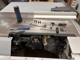

Guten Tag zusammen,
ich hänge bei meiner B3 Winner am ursprünglichen Problem, welches rorob hatte: Die Höhenverstellung lässt sich nur mehr recht schwer drehen und zur maximal möglichen Höhe fehlen einige mm. Ich gehe davon aus, dass wohl Sägestaub die Ursache ist. Ausblasen in allen möglichen Ecken und Löcher bringt nichts; ich komme nicht an die erforderlichen Stellen hin, von denen ich auch nicht weiß, welche das wären. Und weiß auch nicht wie Ihr es schafft, beispielsweise an den innenliegenden Absaugschlauch hinzukommen - Winkelfinger und Gummiarme wurden bei mir nicht mitgeliefert.
Muss ich den Schiebetisch abnehmen und verbringe ich dann später Stunden damit, etwas zu justieren? Ich bitte um Erleuchtung.
Danke schon mal!

Moin... also ich bin da dann über die "Luke" für den Sägeblattwechsel rein... da kommt man an ziemlich viele Stellen ran.... unten der Schlauch is natürlich so nicht erreichbar gewesen...

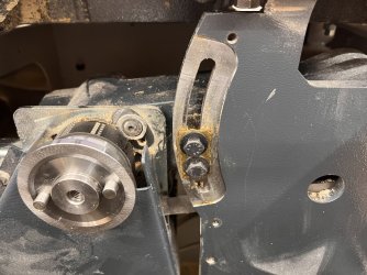

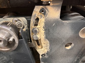

Ich hatte ein ähnliches Problem an meiner KF500. Die Ursache war Staub in der Führung des Sägeaggregats. Um die zu reinigen, muss man die Schlauchaufhängung abbauen. Geht aber alles ganz einfach: zwei Schrauben links am Absaugstutzen und zwei Schrauben rechts. Siehe Fotos.

Guten Abend
Hatte das selbe Problem. Jetzt gelöst dank Deinen Hinweis. Welches Schmiermittel wurde vor den Zusammenbau verwendet.
Danke
