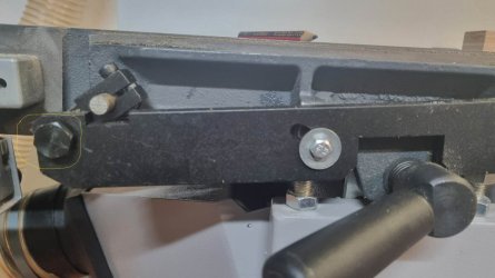

Dennoch finde ich den Exzenter nicht. Anbei die Bilder. Die einzige Schraube passend für 17 ist die Schwarze da

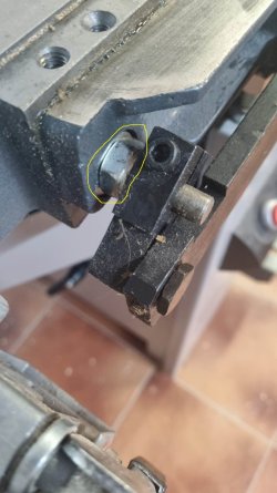

Hier gibt es noch eine Schraube aber 19er

Excenter ist die silberne Stange auf der die Mutter befestigt ist von deinem 2.Bild.
Funktioniert ja so wie beim anderen Tisch nur das du hier keinen Hebel hast. Schau es dir mal beim aufgabetisch an wie die Verstellung funktioniert, und das ganze halt über die schwarze Schraube drehen werden musst....

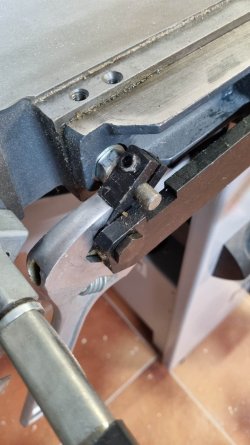

Vielen lieben Dank, nun habe ich es hingekriegt! Hier ist noch mal das Bild. Die Beschreibung vom Felder ist sehr dürftig und setzt voraus dass der Benutzer Werkzeugmechaniker wäre oder sowas.
