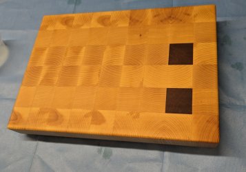

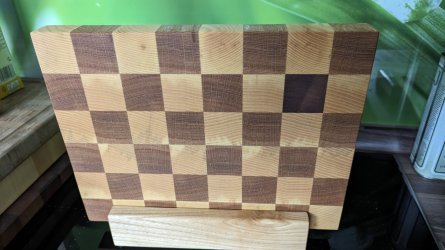

Die Hobelergebnisse lassen sich für mich als Laie nur schwer beurteilen. Zwei Schneidebretter habe ich schon mal hinbekommen.

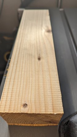

Bei einer Abnahme von 0,4 mm schaut das ganze so aus (siehe Bild), ab 0,5mm war nichts mehr zu sehen. Denke die Walze muss höher!
Foto zuwenig Abnahme

Bei dem Bild ist die Einzugswalze deutlich zu niedrig. Die muss höher.
