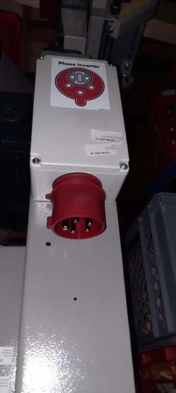

A3 31: an der Maschine ist ein 16 A Stecker, innen drin ein Phasenwender, Kabel mußt Du selbst kaufen. Das ist beim ADH so, ebenso an meiner Bandsäge und Kreissäge (auch von Hammer). Alle Hammer-Maschinen in der Ausstellung von Felder, die ich mir angesehen habe, waren so. Kann mir auch nicht vorstellen, daß die auf den deutschen Markt etwas anderes liefern.
