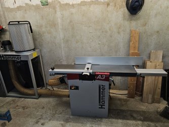

Hallo zusammen, ich habe gestern eventuell etwas nicht sehr cleveres getan. Ich habe auf eine Hammer A3-31 einen Betrag geboten, den ich für eine A2-26 hätte ausgeben müssen und den Zuschlag bekommen. Die Maschine ist aus Privathand und hat angeblich maximal 40 Betriebsstunden allerdings hatte ich nicht darauf geachtet, dass es sich um ein frühes Baujahr handelt. Sei es, wie es sei, jetzt gehört sie mir und wird kommende Woche geliefert. Ich habe einige Fragen. Inwieweit unterscheidet sich das 2006er Modell von dem aktuellen? Ich finde nur Bedienungsanleitungen von 2012 und 2017. Hat jemand einen Link zu einer früheren Ausgabe? Macht es Sinn, gleich als erstes mal den Kundendienst drüber schauen zu lassen? Ich bin Hobelmaschinenanfänger. Danke Euch schon mal für Eure Hilfe.

Im wesentlichen unterscheidet sich die Maschine von aktuellen Modellen wohl darin, dass die Tische, getrennt von einander, schräg nach hinten geklappt werden. Das erfordert ein paar Handgriffe mehr und der Platzbedraf ist etwas größer. Ausserdem erfolgt die Einstellung der Spanabnahme zum Abrichten über einen Drehgriff auf der Rückseite des Aufgabetisches.
Das sind aber reine Komfortfunktionen. Technisch dürfte sich die Maschine, meines Wissens nach, nicht signifikant von heutigen Baujahren unterscheiden.

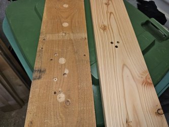

Ihr hattet recht. Nach etwas Zuwendung sieht die Maschine wieder tiptop aus und ich bin schnell dahinter gekommen, was ich tun muss, damit sie macht, was sie soll. Ich bin mit den ersten Tests zufrieden. Denke, das war doch ein guter Kauf. Danke für Euren Rat.
