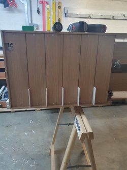

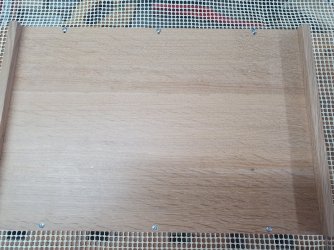

Die Rückwandbrettchen mit 3mm Abstand zueinander angeschraubt. Für solche Zwecke eignen sich verglasungsklötzchen optimal. Schrauben 3×20

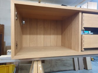

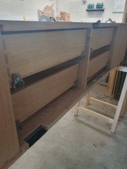

Die Rückwände brauchten einen Rücksprung, damit dahinter noch Platz für die Aufhängeschienen ist. Ein weiterer Vorteil wird sein, dass man die zu langen Kabel der Elektronik in den Spalt zwischen Rückwand und Mauerwerk schieben kann.
und die Innenansicht

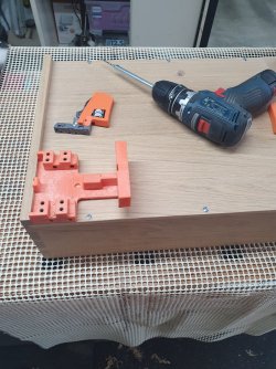

Schubladenböden angeschraubt. Ebenfalls mit 3×20 Rückwandschrauben

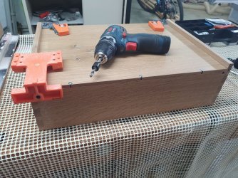

Mit der passende Bohrschablone sind die Kupplungen ratz fatz montiert.

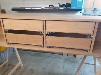

Die Schubladen wäre somit fertig.
Und einmal die Rückansicht. Hier erkennt man die kürzere Schublade gut.

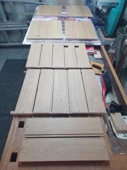

Hier kommen auch wieder die Alu-Gratleisten zum Einsatz.
Abgelängt auf der FKS mit einem Dach-Hohlzahn Sägeblatt.
Für ein mattes finish, habe ich die Gratleisten sandgestrahlt.
Zum fräsen der Gratnuten, wurde die beiden Hälften mit Abstandsklötzchen zusammen gespannt. Die Klötzchen verhindern Ausrisse.
