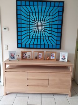

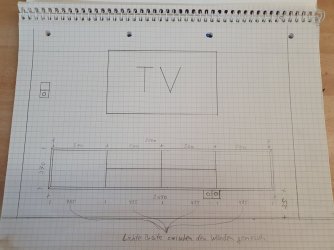

Passendes zum kürzlich fertiggestellten HIGHBOARD fehlt nun noch ein TV Moebel.
Vom Design wird sich das TV-Board nach dem Highboard richten. Das Gestell um den Korpus muss man sich weg denken
Auch bleibe ich im selben Rastermaß. Schubladen und Türen werden die gleiche Breite haben und die Schubladen die gleiche Höhe. Statt 3 Schubladen übereinander werden es nur noch 2. In der Breite wir das Board um ein Element erweitert. Es wird Links und Rechts wieder je eine Türe geben dafür in der Mitte dann 2 Schubladen nebeneinnder. In Summe dann 4 Schubladen.

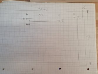

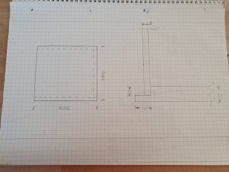

Hier eine Skizze
Seitenansicht und Detail Rückwand
Der Rückwandfalz hat eine Breite von 20mm da ich zwischen der Rückwand und Mauer mindestens 10mm Luft benötige für die Trägerplatten der Schrankaufhänger.
Die Rückwand wird wieder aus überfälzten Brettchen bestehen. Hinter den Schubladen lasse ich die Rückwand aus, da dort das "Kabelmanagement" untergebracht wird. Schubladen und Türen bekommen wieder das bewehrte Griffprofil vom Highboard.

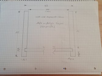

Hier dann noch die Skizze der Schubladen. Diese werden natürlich wieder von Hand gezinkt.

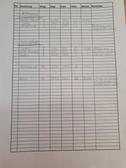

Dann noch eine Stückliste zusammengestellt und es kann los gehen.

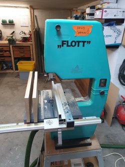

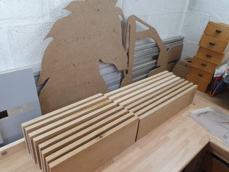

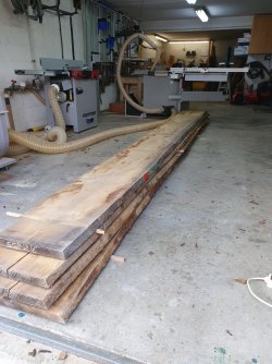

Heute habe ich schonmal das Holz für die Schubladen vorbereitet. Dazu habe ich das Holz verwendet welches vom Bau des Highboard übrig geblieben ist.
Aufgetrennt habe ich mit meiner kleinen Flott Bandsäge alias Inca Euro 260.
Da hatte die Kleine schon zu kämpfen aber mit langsamen Vorschub und ein bisschen Gefühl beim Sägen, hat das dann doch gut funktioniert.
Holz für die Schubladenböden habe ich ebenfalls vorbereitet. Hier verwende ich sämtliche Reste die für andere Bauteile zu klein oder keine so gute Qualität haben, zum verfeuern aber zu schade sind.
Das Holz darf jetzt für die nächsten Wochen ruhen.

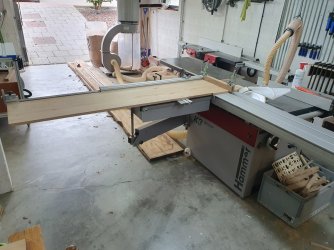

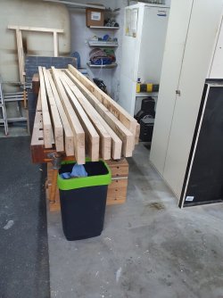

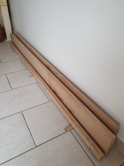

Das Holz ist inzwischen zugeschnitten, abgerichtet und mit übermaß schon einmal durch den Dickenhobel gegangen.
Anschliessend habe ich alle Riegel zu den einzelnen Leimholzplatten zusammen gelegt und gekennzeichnet.
Ich lasse das Holz jetzt noch eine Woche ruhen bevor ich es final aushobel und zu Platten verleime.
Das Holz für die Front liegt zum aklimatisieren im Wohnzimmer.

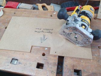

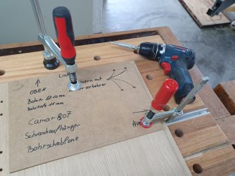

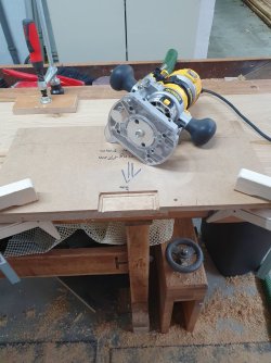

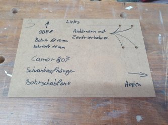

Zum einen eine Bohrschablone für die Schrankaufhänger (Camar 807)

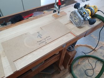

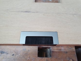

Und zum anderen eine Frässchablone für die Kabeldurchführung.
Die Probefräsung war erfolgreich.
Montiert an der Wand wird es später so aussehen.

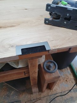

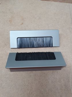

Da ich keine Kabeldurchführung zur Randmontage gefunden habe, habe ich kurzerhand eine standard Kabeldurchführung mittig durchgeschnitten.
Am TV-Board wird später jeweils eine Durchführung auf der Ober und Unterseite des Möbels eingelassen.

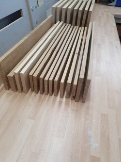

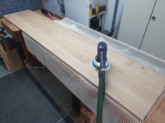

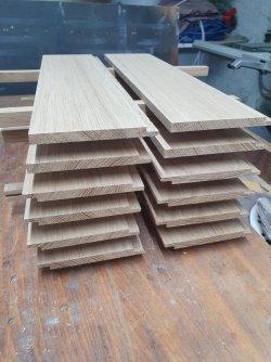

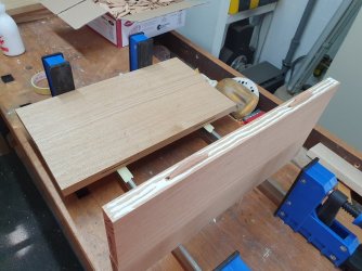

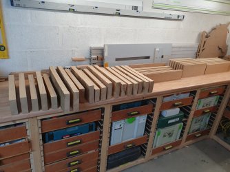

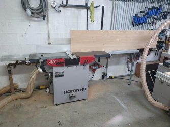

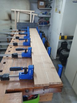

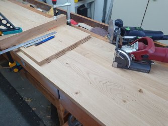

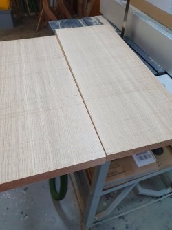

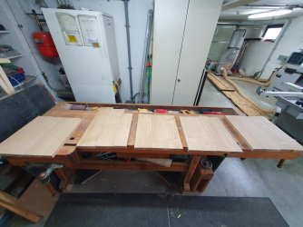

Beim Herstellen des Leimholz bin ich diesmal einen anderen weg gegangen als ich es bisher gemacht habe.
Statt alle Riegel auf Fertigdicke von 20mm zu hobeln und dann zu verleimen, habe ich zunächst alle Riegel auf 25mm ausgehobelt und anschliessend jeweils 2 Riegel miteinander verleimt.
Anschließend habe ich die so erhaltenen Leimholzplatten nochmals abgerichtet und dann auf fertigdicke von 20mm ausgehobelt.

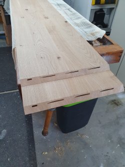

Anschliessend wurden dann 2 schmale Platten zu einer breiten verleimt.
Diesmal aber mit Lamellos, um einen Höhenversatz zu vermeiden.
Die gleiche Vorgehensweise auch bei den langen Platten.
Durch diese Arbeitsweise konnte ich den minimalen Höhenversatz zwischen den einzelnen Riegeln auf Null reduzieren. Das ersparte mir das verschleifen mit dem Bandschleifer.
Nach dem verleimen musste ich nur noch einmal mit dem Exzenter und Korn 180 drüber schleifen. Was dann gleichzeitig auch den finalen Schliff für die Oberflächenbehandlung darstellt.
Nach dem Schleifen wurde jeweils eine Kante nochmals gefügt. Die Fügkante diente anschliessend als Bezugskante für den Schnitt auf Breite an der FKS.

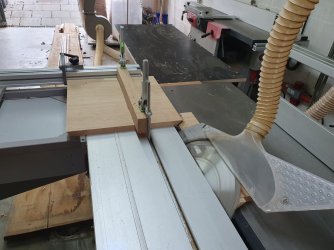

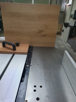

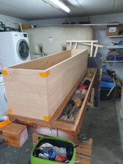

Dann konnten auch schon die Gehrungen angeschnitten werden
Hier dann einmal die Passgenauigkeit geprüft und die Ecken dazu mit Klebeband fixiert.

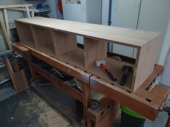

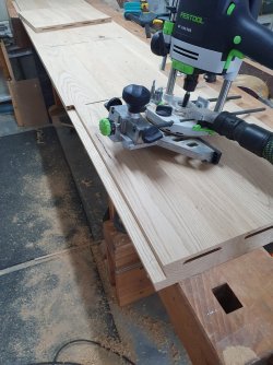

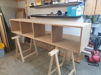

Als Verbindung habe ich mich, wie beim Highboard auch, für eine Kombination aus Domino und Lamello entschieden. Der Domino dient zum exakten positionieren der Bauteile, der Lamello bietet die größere Leimfläche.
Das gleiche Prinzip bei den Mittelwänden
Da der Rückwandfalz nicht auf ganzer Länge durchgeht, habe ich diesen mit der handgeführten OF gefräst.
Danach konnte einmal alles zusammengesteckt und auf Passgenauigkeit geprüft werden.
Nur die beiden äußeren Schrankabteile bekommen eine Rückwand.

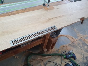

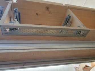

Hinter den linken Schubladen findet die "Connect Box" für den Fernseher ihren Platz. Um sicher zu gehen, dass die auch wie geplant Platz findet, habe ich die probehalber mal rein gestellt. Hinter der unteren rechten Schublade kommt die Steckerleiste hin.
Um für ausreichend frischluft zu sorgen, habe ich direkt unterhalb der Connect Box ein Lüftungsgitter eingelassen.

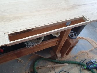

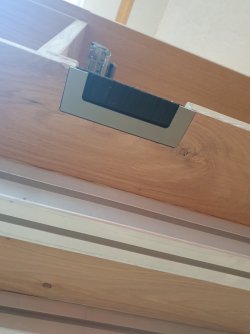

Ebenfalls wurden die Kabeldurchführungen auf der Schrankober- und Unterseite eingelassen

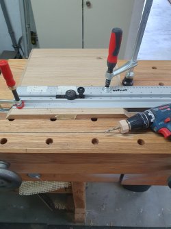

Die Löcher für Zwischenboden und Kreutzplatten habe ich mit Hilfe der Wolfcraft Dübelleiste gebohrt.

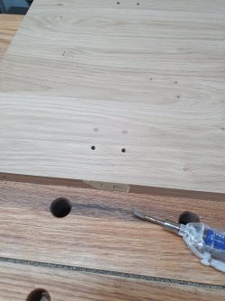

Völlig dem "Bohrfieber" verfallen, habe ich einen Moment nicht nachgedacht und in einer Zwischenwand die Löcher für die Bodenträger zu weit von der Kante gebohrt. Ich hatte, wie bei den Seitenwänden, die Dicke der Türe als Versatz dazu gerechnet.
Die Löcher habe ich kurzerhand mit Hartwachs aufgefüllt und neu gebohrt.

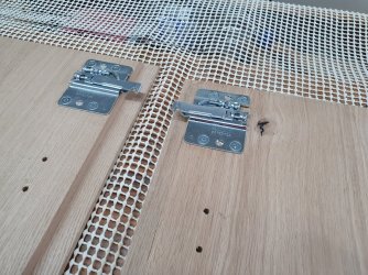

Die Löcher für die Schrankaufhänger habe ich mit der in Beitrag #4 vorgestellten Schablone angekörnert.
Gebohrt habe ich sie dann mit der Standbohrmaschine.

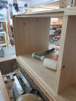

Eingeschlagen habe ich die Beschläge dann auch schon. Am zusammengebauten Möbel wäre dies kaum möglich gewesen, da man zum einschlagen schon ordentlich drauf hauen muss.
Auch habe ich sämtliche Astlöcher mit Hartwachs aufgefüllt. Beispielhaft zu sehen im obigen Bild neben dem Beschlag.

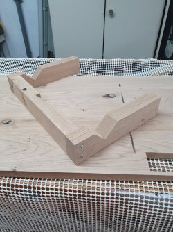

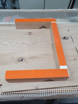

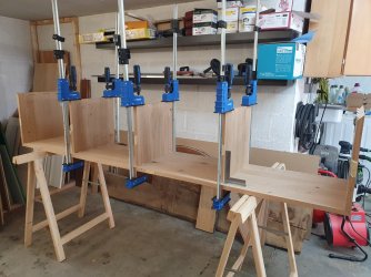

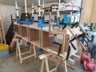

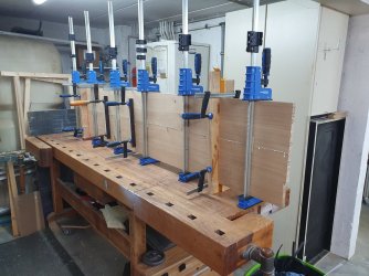

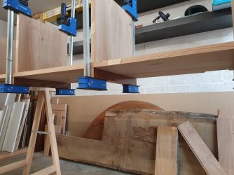

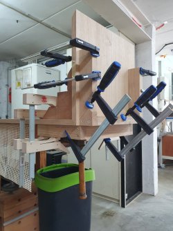

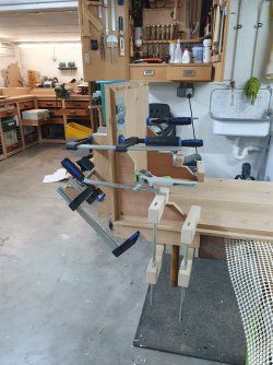

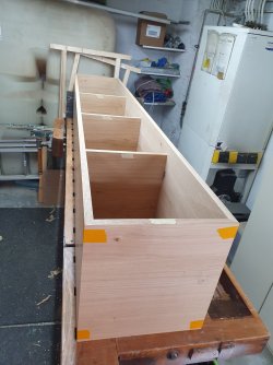

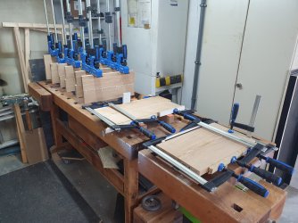

Um mir das verleimen der Gehrungen zu erleichtern habe ich erstmal ein paar Spannhilfen gebaut.
Auf der Unterseite habe ich 180er Schleifpapier aufgeklebt, damit die beim spannen der Gehrung nicht so leicht verrutschen.
Das verleimen erfolgt in einzelnen Schritten.
Alles auf einmal wäre in Stress ausgeartet und hätte zu Ungenauigkeiten geführt. Mal abgesehen davon, dass ich dafür auch zuwenig Zwingen gehabt hätte.

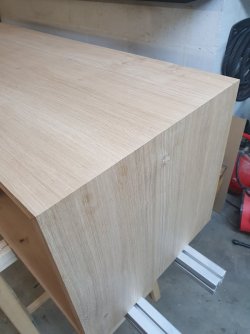

Zuerst wurden die beiden äusseren Seiten mit dem Boden verleimt.
Im zweiten Schritt waren die Mittelwände dran.
Um auch ausreichend Pressdruck in der Mitte zu bekommen habe ich zulagen untergelegt, die ich zuvor mit dem Handhobel ganz leicht konvex gehobelt habe.
Als letztes folgte der Deckel.
Auch hier haben sich die Verleimhilfen wieder bewährt gemacht
Alle Gehrungen sind auf gesamter Breite schön dicht geworden.

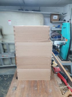

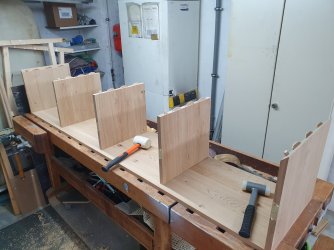

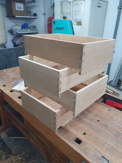

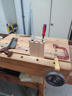

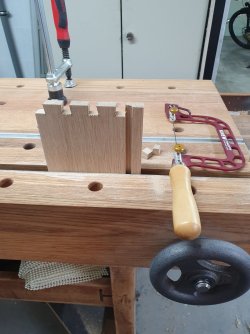

Weiter geht es mit dem Schubladen.
Wieder alles in Handarbeit.

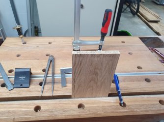

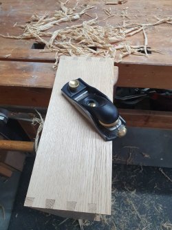

Nach dem Zuschnitt auf der FKS und dem Fräsen der Bodennut auf dem Frästisch konnte das Zinken beginnen.
Zunächst anzeichnen der Zinken. Die Einteilung erfolgte mit dem Zirkel.
Aussägen der Zinken
Und der Schwalben
Nach dem Verleimen, wurden die Überstände beigehobet
Anschliessend wurden alle Schubladen noch mit dem Exzenter und K180 geschliffen sowie die Kanten gebrochen.
Hier nun die fertigen Schubladen
Das Holz für die Böden muss ich noch aushobeln und verleimen. Aber das ist ja kein Hexenwerk.

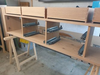

Um nochmal über den aktuellen Stand der Dinge zu informieren.
Der Schrank und die Schubladen sind inzwischen geölt. Farblich passend zum Highboard wieder mit Oil Plus 2C von Rubio im Farbton "MIST".

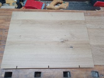

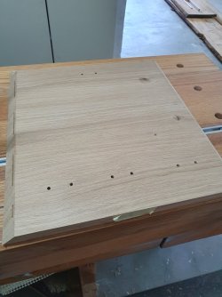

Die Schubladenböden sind auch fertig.

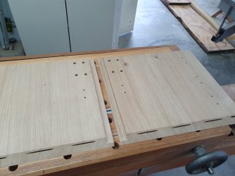

Nach dem schleifen und formatieren habe ich an der Vorderkante die Schraubenlöcher gebohrt. An der Rückseite sitzen die Schrauben in einen Schlitz, damit der Boden die Möglichkeit zum arbeiten hat. Die Schlitze habe ich auf der FKS geschnitten.

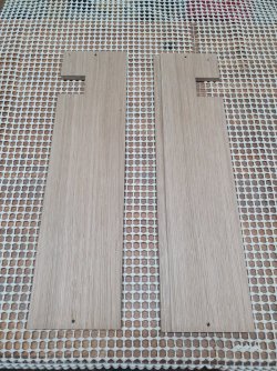

Dann habe ich die Brettchen für die Rückwand gemacht. Gefälzt auf dem Frästisch mit dem 50mm Falzfräser.
Anschliessend noch die Löcher für die Schrauben gebohrt und die Aussparungen für die Schrankaufhänger mit der Japan-und Laubsäge ausgeschnitten.

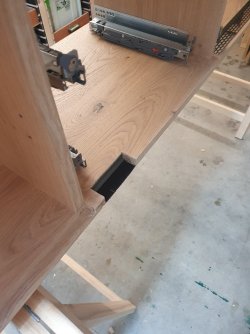

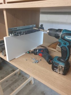

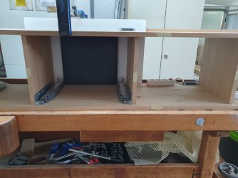

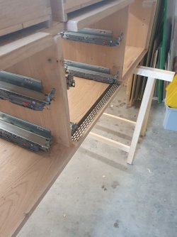

Kreuzplatten und Auszüge montiert.
Die Auszüge sind mit Euroschrauben befestigt. Die Löcher für die Schrauben habe ich mit einen passenden Zentrierbohrer gebohrt.

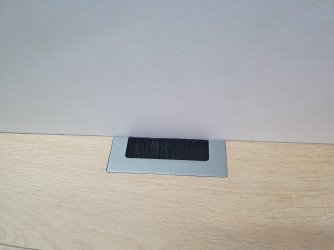

Das Lüftungsgitter eingebaut
Und die Kabeldurchführung an der Unterseite.
Gitter und Kabeldurchführung habe ich mit 2 - 3 kleinen Tropfen Montagekleber (der war noch offen) gegen rausfallen gesichert.
