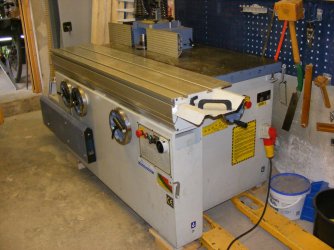

Bei Neumaschinen nach Felder und Hammer Maschinen kucken , passen oft durch kleine Türen .
Früher haben die glaub ich 780 mm angegeben .
Holzkraft hat da auch kleinere Modelle , die gehen locker durch die Tür .
Stomana bietet da auch einiges an .
Oder Bernardo .
940 mm ist jetzt auch nicht sooooo schmal , da ginge sogar unsere Bernardo FKS/Fräse Kombi mit 600 Kilo Gewicht durch .
Gebraucht gibt es unzählige Kandidaten von Ulmia , Rapid oder Frommia und wie sie alle heißen .
Oder lieber gleich eine kleine FKS wie die Kity 819 , die macht einfach mehr Spaß :
https://www.kleinanzeigen.de/s-anzeige/kity-tischkreissaege/3256062272-84-8175
Auch von Felder gibt´s da eine Menge Gebrauchtmaschinen .
