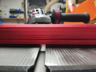

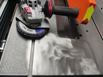

CSD + Winkelschleifer: statt vieler Worte -> Bilder

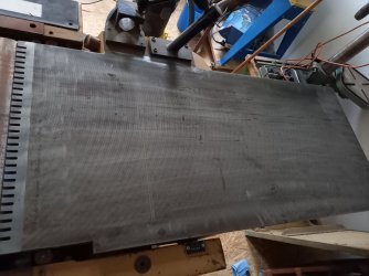

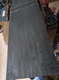

Ich hab das heute bei meiner Hobelmaschine auch versucht.
Vlies-Fächerscheibe und Winkelschleifer.
Tische vorher:

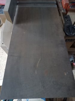

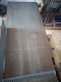

Tische nachher. Der Rost ist weg. Ich hab drauf geachtet möglichst wenig abzunehmen.
Nach etwas Übung kommt man drauf, dass man in ganzen Bahnen durchziehen muss und auf keinen Fall zwischendrin die Richtung wechseln darf. Das gibt sonst sofort Kreise(siehe Abnahmetisch), die man dann sieht. Ein paar Streifen bleiben, wie beim Funsterputzen.:emoji_wink: man könnte da nochmal drüber gehen, ich will aber nicht unnötig viel abnehmen.
Die Vlies-Fächerscheibe liegt nicht vollflächig auf( nur mittig) , das macht sie finde ich sehr aggressiv und wenig kontrollierbar.
