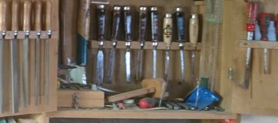

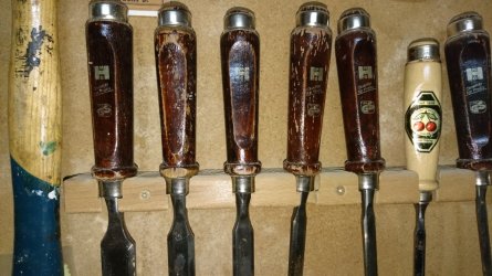

Ich habe mir bewusst am Anfang kein Set geholt sondern einzelne Stemmeisen von Kirschen, MHG und japanische. Wollte halt selbst schauen welche mir gefallen und wir sie sich unterscheiden. Am Ende kann man mit allen gut arbeiten. Vom Griff gefallen mir MHG am besten.
12.321
Das 20er ( 2. von links ) ist mein am häufigsten benutztes.
