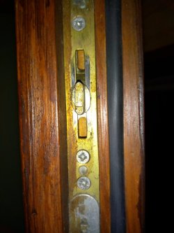

Hier mal zwei Bilder.
An rausgerissen hatte ich auch zuerst gedacht, jedoch keine Spuren des sonst reichlich vorhandenen Silikons an den Gehrungsschnitten gefunden.
Von wann genau die Fenster sind kann ich nicht genau sagen, einer der Bauherren wurde heute zu Grabe getragen.
8.411
Hallo Thomas,
es gibt noch die Möglichkeit, das das Fenster etwas verzogen war und mit dem unteren Gummi nur schwer schloß.
Nicht die richtige, aber eine einfache Lösung.
Das ungefähre Produktions Datum ist oft innen auf dem Aluprofil der Iso-Scheibe aufgedruckt.
