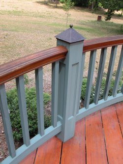

Offenbar trete ich immer wieder ins Fettnäpfchen, wenn ich mich zu Holzbearbeitungsmethoden äußere, die hier in den USA üblich, in Deutschland aber nicht zulässig sind – was mir bis dahin gar nicht bewusst war. Es handelt sich um Verfahren, die hier von Herstellern (die dabei durchaus eine gewisse Haftung tragen) sowie von Anbietern kostenpflichtiger Schulungen propagiert werden.
Natürlich gilt der Grundsatz „Andere Länder, andere Sitten“; ich bin durchaus lernwillig. Daher meine Frage: Wie fertigt ihr solche Werkstücke – insbesondere bei der Nachbildung historischer Profile?
Gerade Werkstücke lassen sich natürlich problemlos auf der Holzprofilfräsmaschine. Das ist kein Problem. Aber wie geht man vor, wenn es sich um geschwungene Teile handelt?

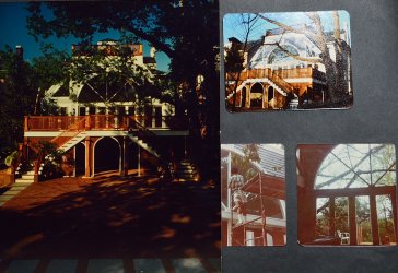

Die Pfosten und das Geländer für die Terrasse habe ich vor 25 oder 30 Jahren gebaut, seither aber einige Reparaturen daran vorgenommen.
