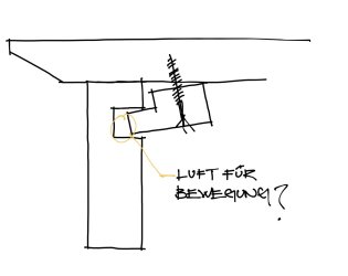

Lässt man bei der Befestigung der Nutklötze (auf der Längsseite) Luft damit dich die Platte bewegen kann?
So wie auf der Skizze?
besser die Nutklötze so fertigen, dass die Auflagefläche zwischen Klotz und Zarge waagerecht und parallel zueinander verläuft.
Und noch ein Kniff. Beim Verleimen der Tischplatte die äußeren Lamellen mit der rechten Seite nach oben legen. Wenn dann noch was nachtrocknet,ziehen sich die Kanten nicht unschön nach oben.
