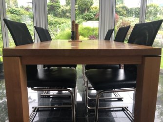

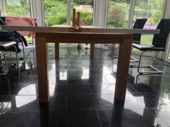

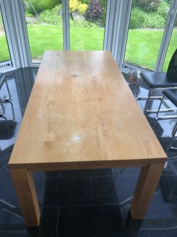

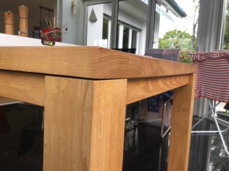

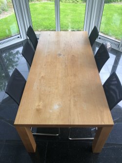

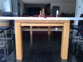

Den Tisch in der Beilage habe ich vor Jahren aus Esche gebaut. Mittlerweile ist er ziemlich beansprucht und muss restauriert werden. Damals hatte ich grossen Respekt vor Gratleisten, kannte auch noch nicht die Möglichkeiten. Auch bin ich davon ausgegangen, dass sich die Platte in der Stärke sicher nicht verziehen würde. Falsch gedacht! Auch wusste ich noch nicht, dass bündig sündig ist. Heute würde ich die Platte anders mit dem Tischgestell verbinden .
Nun zu meiner Frage: Macht es Sinn jetzt nach Jahren (ca. 10 Jahre), nachträglich eine Gratleiste anzubringen und wenn ja, welche Konstruktion (Stahlleiste eingefräst, oder aufgesetzte Gratleiste)? Kriege ich damit die Platte überhaupt wieder gerade (wenn ich Rampamuffen einbaue), oder muss ich die Platte zuerst oben und unten wieder planfräsen? Würdet ihr das überhaupt machen, oder einfach nur den Tisch wieder "schön" machen? Die Masse der Platte sind 2130 x 970 mm und 45 mm dick.
Besten Dank für eure Tipps
Liebe Grüsse Martin

Wir bekommen die Oberfläche der Platte ja nicht zu sehen, aber wenn da nicht schlimmstes ist, würde ich den Tisch so lassen, wie er ist.
Eine Gratleiste würde dir ja nur in den Bereichen außerhalb der Zarge helfen, aber da wirst du sie nicht haben wollen.

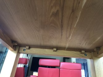

Wie hast du denn die Platte mit der Zarge verbunden.
Die beste Art der Verbindung sind stabile Nutklötzchen.
Zeig doch mal ein Bild des Tisches von unten.
11.677
du hast ja nun ein Untergestell mit Zargen, da bieten sich Nutklötze an. Mit Gratleisten wirst du keine Verbesserung erreichen.
Oft trocknen die Zargen selbst noch etwas zusammen. Dadurch stehen die Tischbeine mit der Zeit etwas über die Zarge hinaus, wodurch sich dann automatisch eine Krümmumng der Platte ergibt. Da kannst du in der Mitte der Zarge etwas unerfüttern, um die Platte wieder gerade zu bekommen.
Wenn ich Massivholztischplatten mache, lege ich die äußeren Lamellen möglichst mit der rechen Seite nach oben. Wenn die Platte dann nachtrocknet, können die Seiten nicht hochstehen.

Willst du das Gestell auch zerlegen und schmaler machen? Evtl würde es sich dann anbieten alle Zargen nach aussen zu setzen, klar ändert man die Optik aber man bekommt die Platte besser in den Griff und irgendwie ist das Gestell ja doch zu breit :emoji_wink:.
In Anlehnug an den Hinweis von @IngoS wie sieht die Platte denn von unten aus? Wieviele Schraublöcher von Nutklötzen sind da, kriegt man das in den Griff?

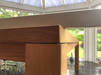

mmhhhh, also lasse ich das mal mit nachträglich Zargen einbauen. Anbei nochmals ein Foto mit den Nutklötzchen, diese könnte ich natürlich mehr anziehen, aber ob das was bringt? Zusätzliche Nutklötzchen kann ich nicht machen, da das Tischgestell zerlegbar ist und mir in die Quere kommt.
10.417
mmhhhh, also lasse ich das mal mit nachträglich Zargen (Du meinst Gratleiste, oder?) einbauen. Anbei nochmals ein Foto mit den Nutklötzchen, diese könnte ich natürlich mehr anziehen, aber ob das was bringt? Zusätzliche Nutklötzchen kann ich nicht machen, da das Tischgestell zerlegbar ist und mir in die Quere kommt.
Die Tischplatte wölbt sich nur da, wo sie nicht von den Klötzchen auf der Zarge gehalten wird. Mehr Klötzchen bringen nichts. Also außer, Du setzt sie von außen an die Zarge. Ich habe so einen ähnlichen Tisch vom einer Möbelmanufaktur, der hat exakt das Problem. Es hilft nix.
Außer Vielleicht: äußeres Brett abtrennen, um 180 grad drehen (Sodass es sich nach unten wölben würde)
Nur in Deinem Fall (und in meinem auch) sind da lauter Bohrlöcher von den Nutklötzen.

Gestell kleiner machen gefällt mir nicht wirklich. Schattenfuge an den Beinen habe ich mir auch schon überlegt. Weiss jetzt nicht wie das optisch wirken würde, habe bis jetzt kein Beispiel im Internet gefunden an dem nur an den Beinen eine solche Fuge gemacht wurde.
4.458
Evtl. könnte man so einen Beschlag randnah in den Fuß bohren + Schraube in Platte - kommt natürlich darauf an wieviel Kraft man benötigt das krumme Ende der Platte nach unten zu ziehen aber das kann man ja recht gut mit Zwingen testen - dann wäre zumindest die Fuge über dem Fuß dichter

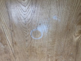

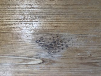

Wie ist denn die Oberfläche des Tisches gemacht? Öl oder Lack? Hast du auch die Unterseite behandelt? Fehler in dem Bereich können auch für Verzug sorgen.
Klar, der Tisch ist komplett geölt mit OSMO Hart Wachs Öl. Er hat eine harte Zeit hinter sich und eine neue Behandlung verdient. Die Kinder sind jetzt ausgezogen und somit auch jegliche Parties mit pubertierenden Jugendlichen vorbei :emoji_stuck_out_tongue_winking_eye:. Neu werde ich aber zu dem Öl wechseln, mit dem ich sämtliche MDF Fronten meiner neuen Küche geölt habe (Rubio Monocoat Oil Plus 2C), sieht geil aus! Der Vorteil dabei ist, dass ich nur "eine Ölung" machen muss und von meinem Küchenprojekt noch genügend Öl vorhanden ist. Ob sich das Öl dann auch auf einem Tisch bewährt weiss ich noch nicht.

welche Zage-Beinverbindung liegt vor? Falls leicht lösbar das Gestell 5 bis 8 mm verkleinern.
Dir Platte ist trocken, ich würde zwei stabile Kanthölzer mit einer leichten Überhöhung drunter schrauben.
Die Schrauben ca. 150mm vom Rand, ein bisschen Nachtrocken kann die Platte dann noch ohne zu reißen.

Im Grunde genommen sind ja Schattenfugen das moderne Mittel der Wahl um bei heute gewünschter Flächenbündigkeit kleinere Ungenauigkeiten dem Auge des gefälligen Betrachters zu entziehen.
Früher gabs dafür Profile...
