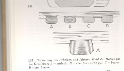

Guten Tag zusammen
Welche Faserrichtung ist bei einer Gratleiste richtig, A oder B?

11.782
warum A. Das Holz schwindet und quillt quer zu den Jahresringen etwa nur halb so stark, wie in Jahresringrichtung.
8.899
Ich hab mich glatt kurz verwirren lassen yoghurt. Aber das passt schon so.
11.782
Moment: mein Gedächtnis sagt übereinstimmend mit Google und Wikipedia genau das Gegenteil.
Schau dir eine Baumscheibe an.
Warum bekommt die diese keilförmigen Risse, weil sie am Umfang stärker schwindet, als am Durchmesser.
Man kann natürlich auch sagen, in Jahresringrichtung arbeitet das Holz doppelt so viel, wie quer zu den Jahresringen. Kommt aber auf das Selbe raus.
7.818
Ingo hat schon recht
Mit Jahresringrichtung ist tangential gemeint, so schwindet das Holz am meisten. Quer zu den Jahresringen ist radial, da ist der Schwund etwa halb so gross.
Der Gockel und Wiki haben nicht immer recht...............................
Sogar bei den Treppenmeistern schwindet das Holz "richtig" der Link dürfte für viele interessant sein, besonders der weiter unten aufgeführte zur Holzfeuchte und verschiedenen Normen.
11.344
wenn wir uns einig sind, dass das Holz in Jahrring-Richtung/tangential am meisten schwindet, dann ist doch A richtig. Habe ich einen Knoten im Kopf?
