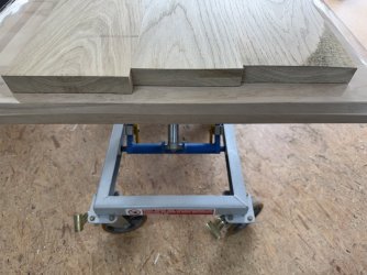

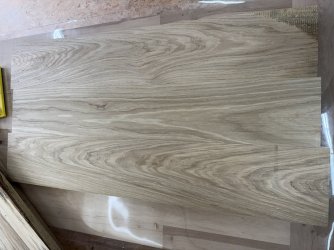

Bin jetzt endlich zum Hobeln gekommen. Sind jetzt drei Bretter geworden, aber hatte leider nur Material mit liegenden Ringen. Daher ohne Gratleiste vermutlich zu riskant. Die Stahlleisten, die ich gefunden habe, müssten immer 2cm eingefräst werden. Da bleibt zu wenig Material bei 26mm. Daher werden es wohl hölzerne Gratleisten hochkant eingesetzt.
