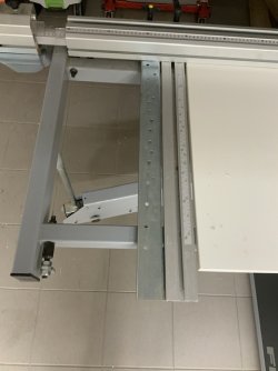

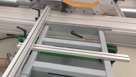

Es gibt bei Felder 2 Varianten für die Gradraster am Auslegertisch.
1. ein „einfaches“, gelochtes Blech in den ein Pin eingesteckt wird. Nachteil ist, dass der „Nullpunkt“ wandert. Sprich die Maßskala passt nicht mehr
2. Eine Platte mit dem Raster in einer Art Rundbogen. Hier bleiben die Maße bestehen. Funktioniert glaube ich aber nicht bei dem 1.100mm Auslegertisch.
Wenn du z.B. bei der Säge nach unten scrollst findest du das Gradraster-Indexsystem
https://www.felder-group.com/de-de/...ssaegen-c1947/formatkreissaege-k-740-s-p64647
Ob es das auch zum Nachrüsten gibt kann ich nicht sagen. Man benötigt aber auf jeden Fall eine neue Befestigung für das Anschlaglineal mit dem Pin.

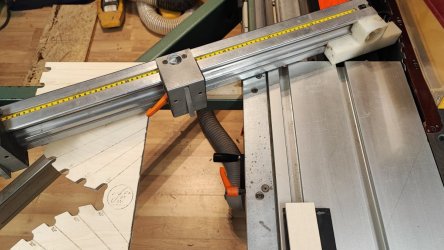

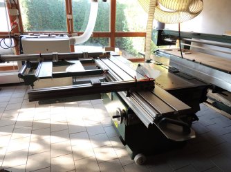

Dazu gibt es, laut Handbuch, eine Gradrasterplatte. Diese kann ich aber nicht mehr bei Felder finden (ist ja auch schon 32 Jahre alt die Maschine), aber auch für neuere Maschinen nichts Vergleichbares.
Hallo Philipp,
ich habe einmal in meiner Bildersammlung nachgesehen und noch eine
Aufnahme meiner ehemaligen BF 6-31 mit Ausleger und Gradraster
gefunden. Vielleicht hilft Dir das weiter.

Jetzt habe ich mir das mal genauer angeschaut, das System ist ja eigentlich super easy, eine Nutschiene und die Platte. Man muss dann aber noch den zweiten “Pin“, der nicht auf der Nut läuft, losdrehen und dann dementsprechend wieder festziehen, wenn man ihn da in das Raster reingeschoben hat?
Ich habe das Gefühl, dass wenn ich mir die Schiene basteln kann, die Platte relativ einfach zu fräsen sein sollte. Falls ich das schaffe, poste ich es hier. :emoji_grin:

Die neuen Maschinen scheinen das nur über die Nut zu machen, bei Felder vorne, Hammer hat hinten noch eine Lochleiste. Und ja, da verschiebt sich die Skala dann. Hmm.
Tokoloshe
31. Dezember 2023
980
Niedersachsen

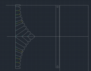

So, die CAD Zeichnung für das Brett ist soweit fertig, habe mich am neuen Layout orientiert, wo man keinen Knubbel reindrücken muss, sondern nur etwas vorschieben und wieder zurück. Danke an alle! Muss noch mal gucken wegen der Befestigung, vielleicht muss da dann der Drucker ran oder die Enden müssen länger, das schaue ich aber morgen:
Genau ausgemessen, war begeistert, wie genau die Löcher gesetzt sind beim Auslegertisch. Auf dem mm genau (jaja, das erwartet man wohl bei Felder, meine Metabo TS216 war so ungenau eingestellt, dass man sowas noch mehr schätzen kann). :emoji_slight_smile:
Tokoloshe
31. Dezember 2023
980
Niedersachsen
Anmerkung: Funktioniert nicht, da ich dämlich bin. Es bewegt sich nun brav auf einer Kreisbahn, aber ohne es näher zu schieben... Argh. Denkfehler... Also noch mal von vorne...

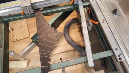

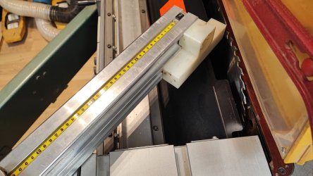

Ich überlege gerade aber, eine Version zu machen, die sich eher am alten Raster orientiert und weggezogen wird vom Sägeblatt (statt des reindrückbaren Nupsis) und nicht rangeschoben.
Tokoloshe
31. Dezember 2023
980
Niedersachsen

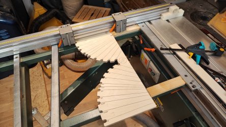

So, einmal "neue" Version und einmal "alte" Version, die elmgi oben verlinkt hat, aber mit Lücken statt Löchern. Scheint mir irgendwie sinnvoller. Warum Felder umgestiegen ist? Meiner Meinung nach, weil man die neue Version einfacher an die Gradanzeige installieren kann, die sowieso eingebaut zu sein scheint (s.o.) und weil es weniger Material ist.
Tokoloshe
31. Dezember 2023
980
Niedersachsen
Zweite Version. Hätte gepasst, wenn ich zur Berechnung nicht die falsche Dicke des Anschlags genommen hätte. Es war halb zwei nachts... Also eine V3 fräsen...
Tokoloshe
31. Dezember 2023
980
Niedersachsen

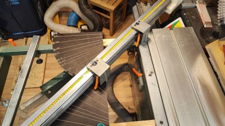

Auch auf die Gefahr hin, dass es keinen interessiert: Es passt jetzt. Siebdruck war leider alle, aber Sperrholz tut es auch. Bin sehr zufrieden mit dem Ergebnis, für 15€ (inlusive des Holzes, was durch meine Dummheit umsonst gefällt wurde) und ein paar Stunden Arbeit (die Spaß gemacht hat, obwohl es am Ende frustrierend war) kann man nicht meckern.
Jetzt noch festmachen, dann läuft der Laden. Die Teile dafür sind schon auf dem Drucker. Ein finales Update gibt es dann mal im Projektvorstellungsthread. :emoji_slight_smile:

Trotzdem habe ich eine Frage, oder Anmerkung. So wie es auf dem letzten Bildernist kannst du damit ja nicht sägen.
Selbst wenn dein Werkstück lange genug wäre um es zu halten würde es vorne dann schnell flattern. Verschiebst du für solche Schnitte den ganzen Auslegertisch mit Anschlag dann in die Mitte vom Schiebetisch oder hast du eine andere Lösung im Kopf?
Tokoloshe
31. Dezember 2023
980
Niedersachsen
Ja, das ist ja nur die eine Schraube mit dem orangen Griff in der Mitte des Auslegertischs, die zu lösen dauert ein paar Sekunden, dann kann man den ganzen Ausleger ziehen. Habe ich für die Bilder nicht gemacht, weil ich nur auf die Schnelle angelegt habe, das ganze Gradraster ist ja auch noch nicht richtig festgeschraubt. :emoji_slight_smile:
Sind noch ein paar kleine Baustellen, brauche auch noch eine Schiene für hinten und eine einfachere Möglichkeit, die vordere Schraube vom Anschlag schnell festzuziehen (mit einer Verlängerung oder so), habe keine Lust, dass sich das Ding beim Schneiden selbstständig macht (obwohl, zum Sägeblatt kann es ja nicht wandern, darum habe ich diese Variante gewählt und nicht die andere. :emoji_slight_smile:
Tokoloshe
31. Dezember 2023
980
Niedersachsen
Habe jetzt mal die ersten Schnitte mit 45° gemacht, einen Rahmen. Die Gradzahl stimmt zu 100%. Was noch immer nicht ganz genau ist, ist die Entfernung des Anschlags, die Skala ist bei 45° um 3.5mm falsch. Ich gehe davon aus, dass der Anschlag eben nicht 67mm ist, sondern etwas breiter, 67.5 oder so. Bei 22.5 ist es nur die Hälfte Abweichung.
Ich werde aber erstmal damit arbeiten und mir einfach die Abweichung draufschreiben. +3.5mm bekomme ich noch gerade gerechnet. :emoji_slight_smile:
Alles in allem bin ich total begeistert.

- So weit auf dem Foto ersichtlich ist, ist zwischen Oberkante Gradrasterplatte und Unterkante Längsanschlag kein Spalt; wie hast du den "Pin" für das Gradraster befestigt? Ist auf den Fotos nicht ganz ersichtlich aber ich schätze mal du hast nicht wie bei der Felder K3 Serie auf der Rückseite eine Nut zum Verspannen?
-Angenommen du hast einen Pin der in das Gradraster einhaken kann. Verspannst du den Längsanschlag in irgend einer Weise nochmal an einem zweiten Punkt mit dem Auslegertisch bzw. der Gradraster Platte? Oder ist das lediglich formschlüssig?
Tokoloshe
31. Dezember 2023
980
Niedersachsen
Ich habe einen Pin unter den Anschlag geschraubt, den ich gedruckt habe und der genau reinpasst. Die beiden Originalpins sind auch noch da, den vorderen nah am Sägeblatt muss ich losschrauben, der hintere ist lose und rutscht da hin- und her, wenn man es bewegt, das ist aber noch nicht ausgereift. Möchte dafür noch einen Schnellspanner basteln, bin da aber noch nicht weiter. Kann nachher mal Bilder machen. :emoji_slight_smile:
