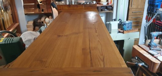

hallo,
ich möchte so eine kleine Vitrine nachbauen, und diesen Farbton erreichen. Bei dem Original ist "oak" angegeben, was ich nicht glauben kann.
Wie bekommt man so einen goldgelben Farbton hin, den man oft bei Antiquitäten sieht?
21.134
Erste Mgl Lack ohne UV Schutz nehmen und Abwarten.
Ist die typische Vergilbung bei alten Möbeln und alten Lacken.
Neuere Lacke haben einen deutlich bessern UV Schutz = geringeres Vergilben.
Wenn man den Gelbton bei neuem Holz rasch erreichen will muss man zu "Farbe" greifen.
Die Farbe für Holz um das einzufärben UND gleichzeitig die Holzstruktur sichtbar zu halten ist Beize. Es braucht allerdings etwas Übung, Erfahrung und auch Versuchen um abhängig von der Eigenfarbe des jeweiligen Holzes dann so einen Farbton hinzubekommen.
