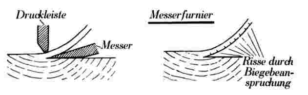

ich habe gelesen, dass die Rechte Seite die glatte und die Linke Seite die raue Seite sei.
Verstehen tu ich das nicht.
Diese Skizze aus einem Blog (http://www.holzwurm-page.de/technik/furnier/messerver.htm) würde es logisch erklären.
In der obige erwähnten Quelle, was übrigens ein Lernbuch ist.., ist jedoch eine Skizze angegeben, auf welcher der Stamm mit der Kernseite nach unten eingespannt ist. Dass die linke Seite rau wird steht jedoch dennoch dabei.
Ist es nun abhängig, wie der Stamm eingespannt wird bzw. wird der Stamm i.d.R. mit der Kernseite nach oben, wie in dem verlinkten Bild, eingespannt und die Skizze im Lernbuch ist falsch? LG

Bei Furnier hat linke und rechte Seite nichts mit dem Kern zu tun. Die linke Seite wird auch offene-, und die rechte Seite geschlossene Seite genannt. Im Bild ist es gut dargestellt. Beim Messern biegt sich das Furnierblatt und dadurch wird auf der konvexen Seite die Faser z.T. aufgerissen. Das ist die linke, offene Seite. Auf der konkaven Seite bleibt sie glatt. Das ist die rechte, geschlossene Seite.

natürlich ist auch bei Furnieren die linke und rechte Seite zu beachten,
spätestens bei Nadelhölzern.
Die aufgebrochene Seite ist eine andere Angelegenheit.
Je nach der angewandten Messertechnik kann sie auf der rechten wie auf der linken Seite liegen.
3.839
Wie stelle ich bei 0,9 Kieferfurnier die rechte Seite fest? Bei breiten Büchern könnte die Maserung ein Anhaltspunkt sein aber bei schmalen oder auch bei Streifern stelle ich mir daß schwierig vor. Ich habe 50 Jahre nur auf die offene oder geschlossene Seite geachtet, da das Auswirkungen auf die Oberflächenwirkung hat. Auf die rechte oder linke Holzseite habe ich nie geachtet.
