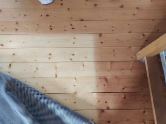

ob Fensterglas da viel verhindert, weiß ich nicht. Auf jeden Fall wir das Holz auch durch Fenster dunkler.
Hier meine Fichtendielen, neben und unter dem Teppich.
Auch kurze Sonneneinwirkung bringt schon was. Wenn es trübe ist und regnet, ist der Effekt deutlich geringer.
