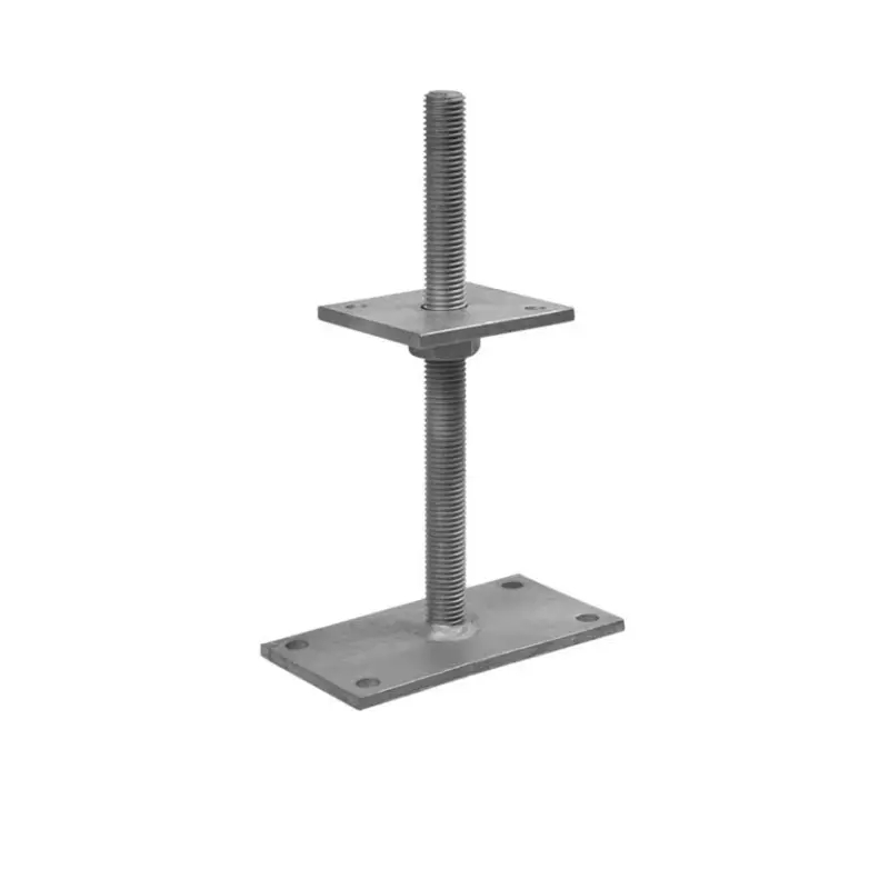

Ich hätte noch die Möglichkeit morgen diese Pfosten zu bekommen.
Zur Not würde ich das nehmen.
Für mich ist es Wichtig, dass es auch Stabil ist.

Mr.Ditschy
17. Mai 2017
2.702
BW
Ja, die Art an Pfostenschuhe hatte ich hier schon gemeint zu verwenden ...
oder nimmst gleich Pfostenschuhe zum aufschrauben, am besten die von außen, dann kommst auch gut zum bohren/schrauben ran - alles andere musst sehr genau arbeiten, damit das fluchtig und gerade/senkrecht wird.
